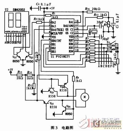

图3是控制阀的电路图。系统使用低压直流电源,用PIC16C71单片机做控制,通过程序控制实现各项功能。
基于PIC16C71的数字水温配制阀的设计[图]
2.1 测温原理和参数选择
在图3中,热敏电阻RT为测温元件,用于测量出水口处的水温。一个固定电阻R16与热敏RT相串联组成分压电路,RT上的压降接到引脚通过电阻R17接AN0输入到PIC16C71的内置的8位A/D转换器,把模拟电压信号转换成数字信号,由程序读取实现测温。测温的关键是要选择合适的测温元件和合理的电路参数。这里选用的是一种负温度系数热敏电阻器(NTC),它采用玻壳封装、体积小、价格低,安装方便。NTC测温热敏电阻的主要优点是电阻温度系数大、灵敏度高、响应速度快,能进行精密温度测量,主要缺点是热电特性非线性现象严重。如使用C408503(25℃时,阻值50 kΩ,B值4 050 K,玻璃封装)NTC热敏电阻,在0~99℃范围内,电阻的灵敏度约为8 500~100 Ω/℃,非线性严重,使用时一般要进行线性补偿。这里通过计算,选择合理的测温电路参数,在有效的测温范围内,没有进行线性补偿,仅使用温度查表的方式就有效地解决了NTC测温电阻的非线性问题。下面讨论测温精度和电路参数的选择问题。
电阻R16与热敏电阻RT串联组成分压电路,对电源电压5 V分压,RT上的压降Vi=5 V·RT/(RT+R16)随温度变化而变化。该电压通过A/D的输入引脚AN0送入PIC16C71内部的A/D转换器,转换为数字信号,由程序读取使用。在RT上并接一个0.1 μF的电容C3实现滤波,用于消除干扰和噪声。在试用中发现,当选用的NTC热敏电阻(如标称值为10 kΩ)和分压电阻(如5.1 kΩ)的阻值较小时,热敏电阻在工作一段时间后易被击穿,而在选用阻值较大的NTC热敏电阻和分压电阻后,问题就较好地解决了。分析原因,应该是NTC热敏电阻中的工作电流和功耗较大造成的热击穿。因此应尽量选用阻值较大的NTC热敏电阻和分压电阻,尽量减小流过热敏电阻的电流。另一方面,考虑到PIC单片机的A/D输入信号引脚的输入漏电流最大为±500 nA,要保证A/D转换结果的正确,就要求损耗在信号源内阻上的电压不能超过10 mV(A/D基准电压为5 V时的1/2个LSB),这要求信号源内阻最大不要超过20 kΩ。当选用标称为50 kΩ,B25/50为4 050 K的NTC热敏电阻,其在温区(0~99℃)的阻值变化在168.3~3.217 kΩ之间。当选择固定分压电阻为20 kΩ时,A/D输入信号源的等效内阻是热敏电阻和分压电阻并联后的阻值
