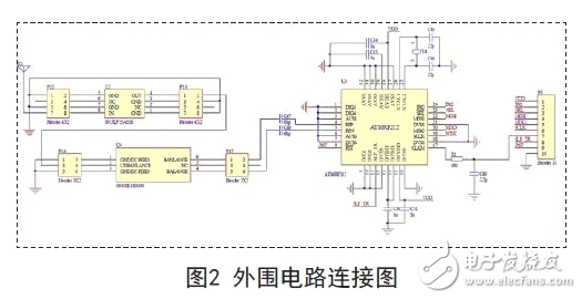

  无线通信电路设计
  在仪表使用过程中,当两台仪表需要相互通信或者不便于与PC 机进行有线连接的情况下,需要将数据进行无线传输。而能够进行无线传输也成为诸多仪器仪表适应多条件。多功能的体现.Zigbee 是近年新兴的无线网络通信技术标准,功耗小。成本低,在应用中有着突出优势。其连接时间短,大大降低了通信数据的碰撞概率;最大可达到65535个网络节点,使得其具有优越的组网能力;其数据传输进行加密处理,因而具有较高的网络安全性能。
揭秘AVR单片机高性能便携式仪表电路 —电路图天天读(75)
  Zigbee 无线传输技术具有较广泛的应用前景。设计使用了AT86RF212芯片,它是一款低功耗。低电压700/800/900 MHz 频段无线收发器,提供了天线和MCU 之间的完整无线电接口,支持ZigBee 技术IEEE 802.15.4标准,支持6LoW PAN 技术与高数据传输速率的ISM 的应用,其外围电路连接如图2所示。

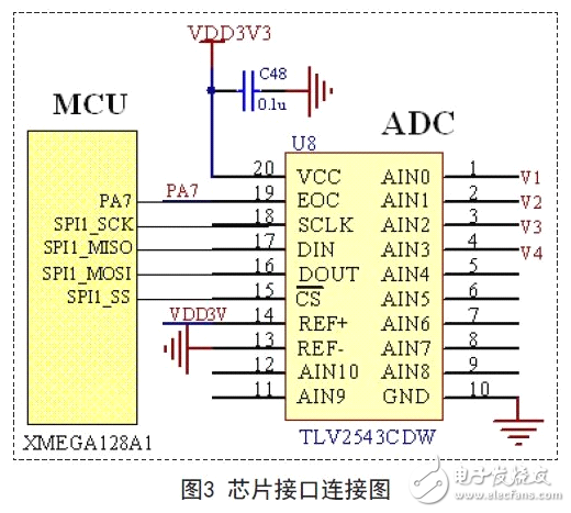

  信号采集电路设计
  本模块使用TLV2543作为电压幅值的采集,在采集数据之前需进行必要的电压变换。芯片接口连接如图3所示。多路数据采集通道扩展了MCU 的不足,在进行控制中可使用单路或多路通道信号采集,其具有11路转换通道,12bits 的电压转换精度,最高可达10靤的转换速率.AD 芯片使用单片机SPI1接口进行数据传输,其基准电压由REF3030芯片提供。

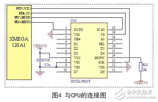

  扩展字库电路设计
  为了使仪表的应用范围更加广泛,设计加入了集通数码科技公司生产的GT23L16M2Y字符芯片, 以满足显示时界面中的较多字符需要。其内部包含11×12点阵与15×16点阵,有对于多种制式汉字及字符的支持。单片机利用汉字源码的函数计算,得到汉字点阵在芯片中的地址,读取到点阵数据后,通过口线传输给单片机以供显示。芯片可选PLII 与SPI 接口,为了节约口线,本仪表使用SPI 接口模式,与CPU 的连接如图4所示。

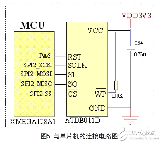

  数据存储电路设计
  仪表在野外操作时,当需要采集数据较多而又无法将数据及时传输至上位机时,就需要大容量。掉电非易失的存储设备。在长期数据对比分析时,也需要保存较大批量的数据记录,单片机本身自带128K 字节的flash 存储和8K 字节的SRAM 存储以及2K 字节的EEPROM存储单元。但在掉电之后,FLASH 存储无法保存数据,需要一个大容量的存储空间开保留已经记录的批量数据。
  本设计采用了Atmel 公司生产的ATDB011D 存储器,内部集成了1M 字节的Flash 存储,有最高达66MHz 的数据存取速度,其使用SPI 接口与单片机进行数据传输。与单片机的连接电路如图5所示。

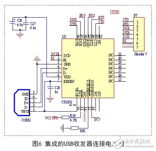

  USB 通信接口设计
  USB 接口在仪器仪表的使用中以相当普遍,在与计算机进行直接数据传输过程中,其端口小巧。支持热插拔操作等特性,使得其成为众多便携仪表的首选。本设计使用CP2102芯片,将单片机串行端口转换为USB 端口,作为一个虚拟端口使用,简化了通讯连接方式和单片机的程序设计。其与CP2101完全引脚兼容,其符合USB 2.0规范:最高全速(12Mbps);支持USB 的挂起状态,可以和支持COM 口的PC 机连接通讯使用。集成的USB 收发器无需外部电阻,外围电路简单,连接电路如图6所示。

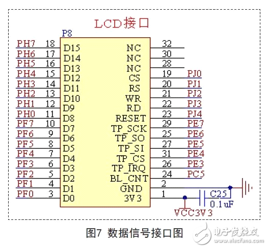

  显示接口电路
  仪表的显示质量直接关乎用户的使用体验,传统仪表的屏幕多为单色或者尺寸较小,彩色屏幕可以在界面中对重要内容进行突出显示,增强用户的人机交互视觉效果。仪表使用了型号HY32B 彩色显示器,兼顾了显示速率。电量消耗和用户视觉效果。其搭载了3.2英寸TFT LCD 彩色显示屏和驱动电路,显示分辨率为320×240,其接口有多种选择,包括3-线.4-线SPI 和6/9/16-bits6800/8080并行接口以及6/16/18-bit RGB 接口。为了提高数据传输速度,数据信号使用16位并行传输。接口如图7所示。
