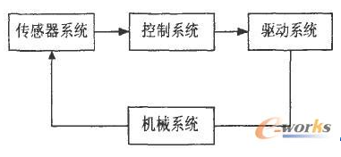

挖掘机器人由挖掘机器人本体机械系统、红外传感器组成的传感器系统、直流电机驱动系统、以AVR单片机为核心的控制系统等四部分组成,其基本结构如图1所示。
AVR单片机对挖掘机器人的控制设计
图1 挖掘机器人的基本结构
挖掘机器人的工作过程主要如下:传感系统采用红外线距离传感器,来实现对周围环境中障碍物的实时检测,测量信号送入以AVR单片机为核心的控制系统,单片机根据测量情况在内部进行决策,输出控制信号通过驱动系统控制伺服电动机,带动挖掘机器人各个关节运动实现直行、后退、左转、右转、自主挖掘等功能。

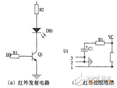

2.2传感器电路的设计
挖掘机器人控制系统采用了红外发射管D1和一只红外接收模块U1构成红外线距离传感器系统,其中红外接收模块采用韩国Kodenshi公司的KSM-603LM,其内部集成了红外接收管,前置放大管,限幅放大管,带通滤波器峰值检波器,整流电路和输出放大电路,灵敏度很高,如图3所示。它的功能是主要用来检测前方、左侧、右侧的障碍物。红外线距离传感器的测距基本原理为发光管发出红外光,光敏接收管接收前方物体反射光,据此判断前方是否有障碍物。根据发射光的强弱可以判断物体的实际距离,它的原理是接收管接收的光强随反射物体的距离而变化的,距离近则反射光强,距离远则反射光弱。

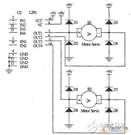

2.3 直流电机驱动电路的设计
驱动电路的选择也是非常重要的,通常选用的驱动电路是由晶体管控制继电器来改变电机的转向和进退。这种方法适用于大功率电机的驱动,但对于中小功率的电机则极不经济,因为每个继电器要消耗20~100mA的电流。还可以使用组合三极管/MOSFET管的方法,但比较麻烦,电路也比较复杂,本设计采用集成电路的驱动方法,极大增强了电路可靠性和简明性。选用SGS公司的恒压恒流桥式驱动芯片L293,其内部包含4通道逻辑驱动电路,额定工作电流为1A,最大可达1.5A,Vss为集成芯片工作电压,电压最小为4.5V,Vs为输出给电机的电压,最大可达36V,Vs电压必须比Vss电压高。由L293构成的电机驱动电路如图4所示。
直流电机转速采用ATmega128两路PWM控制输出电压,通过编程使占空比以1/16的最小间隔在1/16-14/16间变化,以实现速度的调节。
