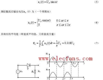

(a)半波整流
图3 中D是二极管,RL是负载电阻。若输入交流电为
图3 半波整流电路及其波形图

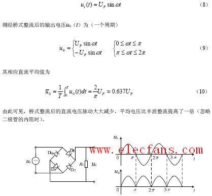

(b)全波桥式整流
前述半波整流只利用了交流电半个周期的正弦信号。为了提高整流效率,使交流电的正负半周信号都被利用,则应采用全波整流,现以全波桥式整流为例,其电路和相应的波形如图4 所示。若输入交流电仍为
图4 桥式整流电路和波形图
