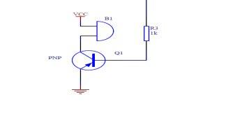

3.3报警部分
当小车车库内停车位为0时,如果有小车继续驶入时。蜂鸣器就会发出报警声音来提醒驾驶员。此时驾驶员应该将车停在小区外的停车场。蜂鸣器通过一个PNP型的三极管驱动。三极管的基极接到单片机的P1.7口。

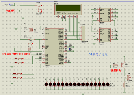

3.4停车位模拟停车模块
在此处用16盏LED灯4*4排列,用来模拟停车位。由于51单片机I/O口数量不足,所以使用了74HC595芯片对其进行了扩展。
74HC595是8位串行输入转并行输出移位寄存器。在正常使用时SCLR为高电平,G为低电平。从SER每输入一位数据,串行输595是串入并出带有锁存功能移位寄存器,它的使用方法很简单,如下面的真值表,在正常使用时SCLR为高电平, G为低电平。从SER每输入一位数据,串行输入时钟SCK上升沿有效一次,直到八位数据输入完毕,输出时钟上升沿有效一次,此时,输入的数据就被送到了输出端。入时钟SCK上升沿有效一次,直到八位数据输入完毕,输出时钟上升沿有效一次,此时,输入的数据就被送到了输出端。

  •   系统分析与调试
5.1 keil运行图
5.2 proteus仿真图
5.3实物图
