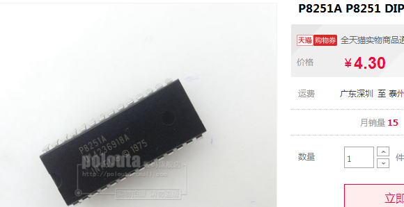

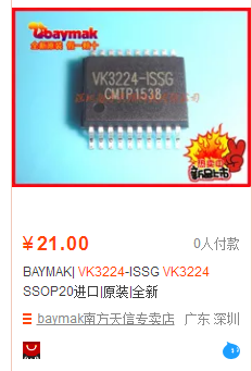

6:通过SPI串口拓展芯片,比如VK3224芯片,CH432T芯片,GM8142芯片,8251芯片等等。
