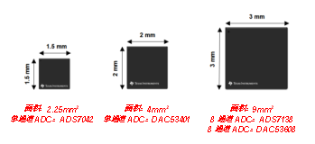

如图1所示,TI最新的单通道ADC(ADS7042)占用空间为2.25mm2,几乎是十年前同类ADC的一半。同样,TI最新的单通道DAC(DAC53401)是十年前同类DAC的四分之一。同样,对于多通道应用,TI最新的8通道ADC(ADS7138)和DAC(DAC53608)的占用空间均为9mm2(每个通道约1mm2)。
图1:TI的更小数据转换器
这些微型数据转换器可以减少空间受限设计的PCB尺寸,或可将更多通道集成到相同的PCB尺寸中,或两者兼有。

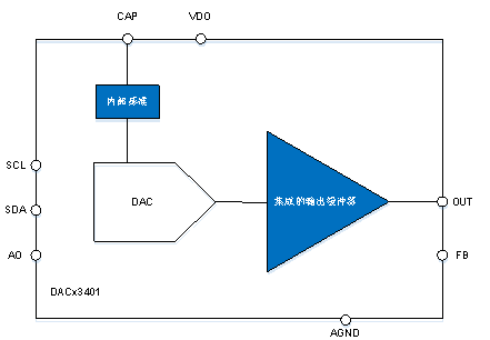

如图2所示,DAC53401集成了输出缓冲器和内部基准,节省了PCB面积和成本。
图2:DAC53401中的集成基准和缓冲器

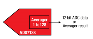

如要减少系统中噪声的影响,通常的做法是在短时间内平均传感器读数。如图7所示,ADS7138可以平均多达128个样本,能将噪声的影响减少10倍以上。
图7:ADS7138内部的平均特性

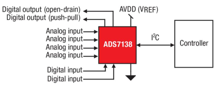

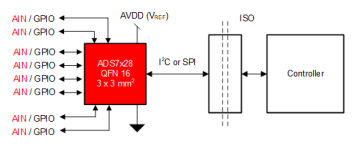

在许多系统中,检测报警事件需要立即进行控制操作(如关闭加热元件或打开危险指示器)。在ADS7138中,一些模拟输入通道可以监测传感器,而未使用的模拟输入通道可以用作GPIO引脚。如图8所示,被监测的传感器可以本地控制GPIO引脚的状态,或者使用I2C接口的中央处理器可以远程控制状态。
图8:ADS7138: ADC和GPIO

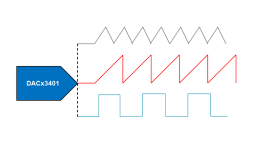

在某些系统中,您需要生成特定的波形以产生提示音(如在医疗应用中)或创造LED呼吸效果(如在照明应用中)。像DAC53401这样的DAC具有称之为连续波形生成的特性,使您能够生成三角形、正方形、梯形或锯齿波,如图9所示。
图9:生成多种波形的DACx3401

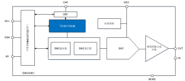

如图11所示,DAC53401和DAC43401等DAC使用CRC来确保写入或从非易失性存储器或EEPROM加载的内容没有损坏。
图11:NVM上带CRC的DACx3401
