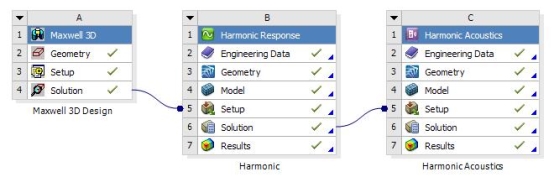

2.4 耦合分析流程
      本次分析首先在MAXWELL进行电磁场分析,求解完成后,对电磁力进行FFT变换,在workbench平台利用耦合功能,将其导入Mechanical进行简谐振动分析,得到质点振动速度,再将其导入ANSYS Acoustics声学仿真模块,求解声压波动方程,进行声场分析,得到最后的噪声计算结果,并根据GB/T 1094.10进行评定。
Figure.基于ANSYS Workbench的声学仿真耦合流程

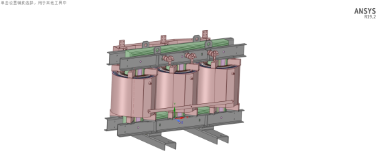

Figure.变压器三维模型图
Figure.噪声分析耦合流程图

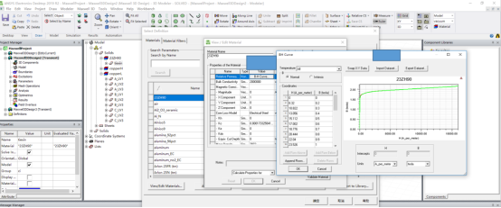

设定铁芯、绕组材料:
Figure.材料设定

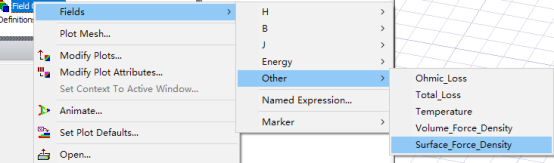

后处理:
Figure.后处理设置
Figure. 电磁力密度

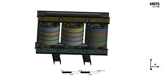

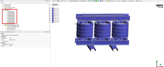

①       网格划分:针对模型不同部件,Mesh下插入Body Sizing,指定尺寸,生成网格。
Figure.网格划分操作设置
Figure. 变压器网格划分

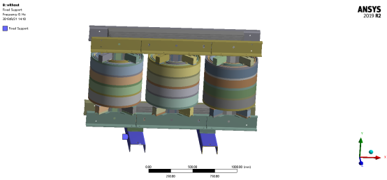

②       边界条件:根据实际工作情况,将底部进行全约束。在Harmonic Response处右键insert插入fixed support
Figure.插入边界条件
Figure. 变压器边界条件加载

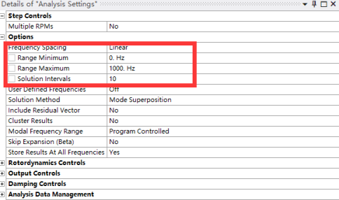

③       分析设置:此处根据前述分析,将频率区间设置为0~1000Hz
Figure. 分析设置

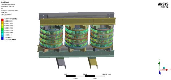

④       导入电磁力:在Import Load处,鼠标右键Insert,选择Surface Force Density,选择需要导入电磁力的部件,Surface Force Density右键选择import Load,即可导入。
Figure.导入电磁力设置
Figure. Import电磁力

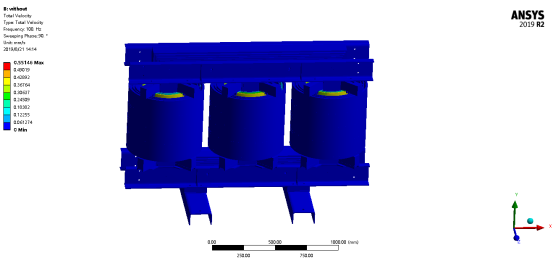

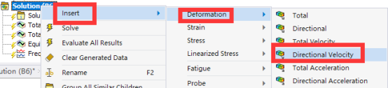

⑤       后处理:
Figure.后处理插入速度设置
Figure. 质点振动速度云图

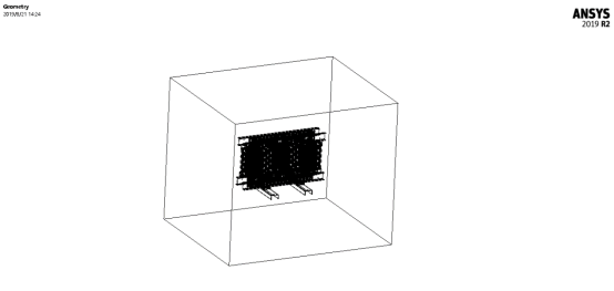

①     模型处理:进行声场分析,首先需要建立空气域,在Design Modeler中利用Enslosure功能可以插入空气域,同时指定空气域大小即可。
Figure.插入空气域
Figure. 空气域的建立

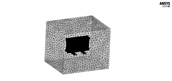

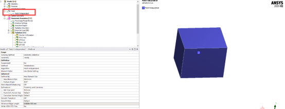

②     网格划分:由于空气域形状复杂,此处以四面体方式进行网格划分,此类特征的几何模型适合采用Patch Independent算法进行网格划分。此处Max Element Size指定为250mm。
Figure.网格划分设置
Figure. 空气域网格划分

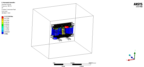

③     边界条件:右键单击Import Load选择Insert,插入Velocity,插入谐响应分析中计算得到的质点振动速度作为声场分析激励。
Figure.Import Load设置
Figure. 导入所有频段的质点振动速度

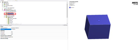

④     分析设置:进行声场分析前,需要选择声场区域。在Harmonic Acoustics处右键单击,选择Insert,选择Physics Region,选择我们绘制的声场区域。
Figure.插入声场区域设置
Figure.生成的声场区域

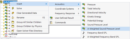

⑤     后处理:求解计算完成后,在Solution右键单击,选择Insert,选择Acoustics,选择我们关心的结果即可。
Figure.后处理设置

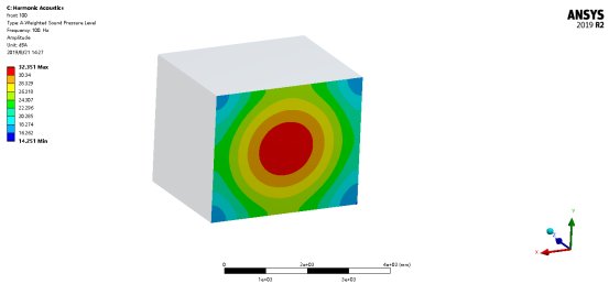

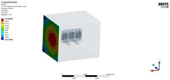

Figure. 100Hz声压分布(前后面)
Figure. 100Hz声压分布(左右面)

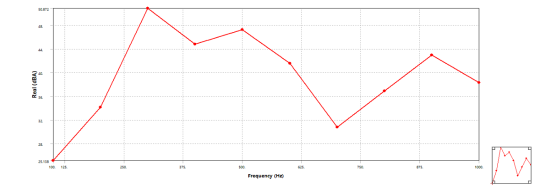

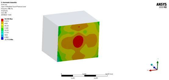

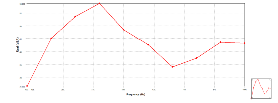

Figure. 不同频率下声压变化曲线(前后面最大声压)
通过上述曲线,发现前后面声压最大发生在400Hz时。
Figure. 400Hz时前后面声压分布

①通过噪声分析,发现变压器在工作时,前后面的声压分布趋势基本一致,侧面的声压分布趋势基本一致,最大值略有差异。
②通过噪声分析,发现该变压前后面的最大A计权声压为58dB,侧面最大A计权声压为50dB。
③通过噪声分析后处理,300Hz平均声压为50.4dB,400Hz平均声压为得到平均为50.8dB。
