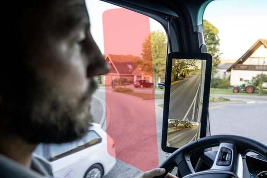

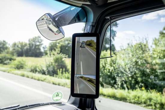

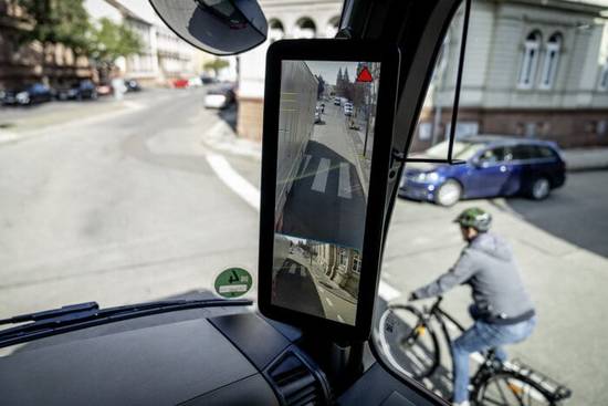

MirrorCam由安装在车顶框架左右的两个摄像头、安装在驾驶舱A柱上的两个垂直式监控器以及车门模块和副显示屏上的控制元件组成。当发动机关闭时,乘客位和车厢侧也有按钮可以打开MirrorCam。通过该摄像头能够将图像传输到两个15.2英寸、分辨率为720 x 1920像素的显示屏上。与传统的外后视镜系统一样,监控器图像也分为主视角图像和广角图像。
去除大大的外后视镜,提供全方位的视野
黑科技,前瞻技术,自动驾驶,奔驰卡车,奔驰卡车数字化摄像头,奔驰卡车外后视镜,奔驰卡车MirrorCam,汽车新技术
由于该MirrorCam摄像头可以安装在车顶框架上,而监控器安装在座舱内,驾驶员在侧边窗户有一个更好的直视视角。以前,在很多情况下,斜角前方的视野会被传统外后视镜系统中大大的外后视镜阻挡,现在驾驶员能够拥有更清晰的视野,这一点在车辆接近路口和环路,操控车辆和急转弯时会非常有用。
由于具备广角模式,可以看到更多车辆后方情况

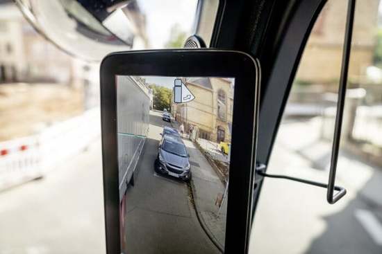

当车辆倒车时,MirrorCam也可以为驾驶员提供帮助,而且显示屏会切换到一个特殊的车辆操作视图,特别是,当驾驶员要在弯角处倒车时,由于显示屏会以正常大小的形式展示离车辆很远区域,因而会更加容易倒车。在车辆倒车时,该视图会自动激活,而且驾驶员如果以10 km/h的速度继续向前行驶时,显示屏依然会显示该视图,直到按下按钮将其关闭。
更好地评估车辆后方的交通情况
MirrorCam显示屏上显示的距离线也非常有用,能够帮助驾驶员根据驾驶情况,更好地盼到车辆后方物体的距离。此外,在车辆开走之前,驾驶员可以利用车门控制面板定位其中一条线,以在显示屏上指示出车辆的末端。因此,驾驶员可以在拖车末端的地上放一个显眼的物体,如荧光夹克,并与该距离线对齐。如果该系统探测到拖车或半拖车等的拖曳设备发生变化,驾驶员会接收到警告 - 一条闪光的线,提示其卡车的长度发生了变化。不过,只有在真实发生了此种情况,才需要重新对齐距离线。之后,如果车辆超车,MirrorCam显示屏会展示红色、橙色和黄色的标记,告知驾驶员是否能够安全地移回正确车道,或者还需要行驶几米的距离才能够达到必要的安全距离。

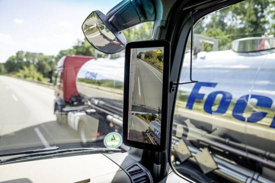

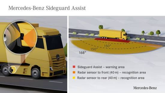

新款奔驰Actros 和Arocs 配备了MirrorCam与Sideguard Assist(保护侧面安全辅助)系统,能够完美配合一起工作。Sideguard Assist是一种帮助驾驶员避免在右转时发生危险事故的警报系统,如果在卡车右侧的预警区域探测到与静止或移动物体有碰撞危险,该系统会适时发出视觉和声音警报:首先,乘客侧的MirrorCam显示屏上会出现一个黄色的三角形,然后是红色的三角形。随后,如果驾驶员在右转时忽视了乘客侧的情况,驾驶员还是能够及时刹车,该功能在有骑自行车者、行人和停放着汽车的繁忙城市交通中尤其重要。此外,Sideguard Assist系统还可实现右侧车道变道辅助功能(Lane Change Assist),如果有其他道路使用者出现在右侧车道卡车的附近,MirrorCam监视器会用黄色或红色三角形提醒驾驶员。

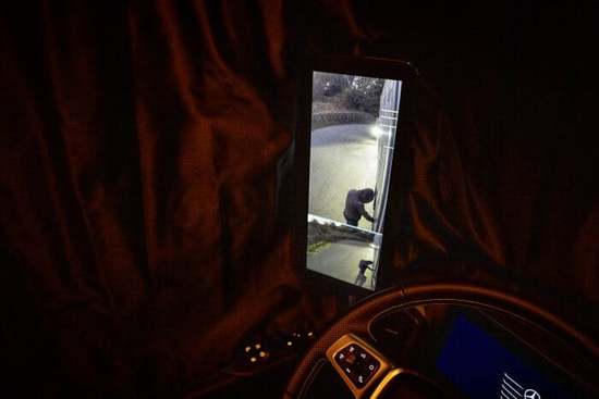

即使发动机处于关闭状态以及为了安全下车,发动机延迟两分钟关闭,也可以从驾驶舱再次将MirrorCam再打开2分钟。在驾驶舱和车厢乘客侧都有开关可以将MirrorCam打开,该功能非常有用,能够让驾驶员在任何时候查看车辆周围环境的情况,而且不会被(其他人)看到,从而提高了安全性。例如,如果驾驶员听到可能有小偷在查看油箱或货物,即使车窗窗帘被关上,驾驶员还是可以偷偷观察小偷,如果有必要,还可以发出警报。

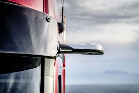

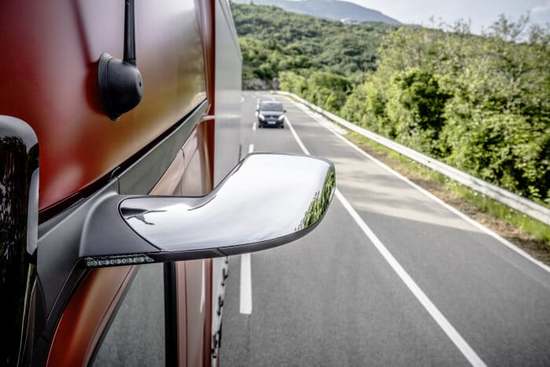

MirrorCam的摄像头臂既可经过折叠与车辆行驶方向一致,也可折叠成与行驶方向相反,可在发生碰撞事故时将伤害降至最低。由于MirrorCam系统本身尺寸较小,安装的位置较高,使其与其他物体触碰到的风险更小。而且配备了MirrorCam的卡车可以经过改装,在之前车门车身结构连接处重新配备之前所安装的传统外后视镜,在转售车辆时,这也是优势之一。(文中图片均来自戴姆勒)
