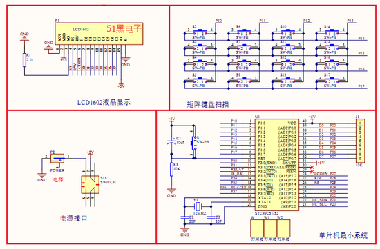

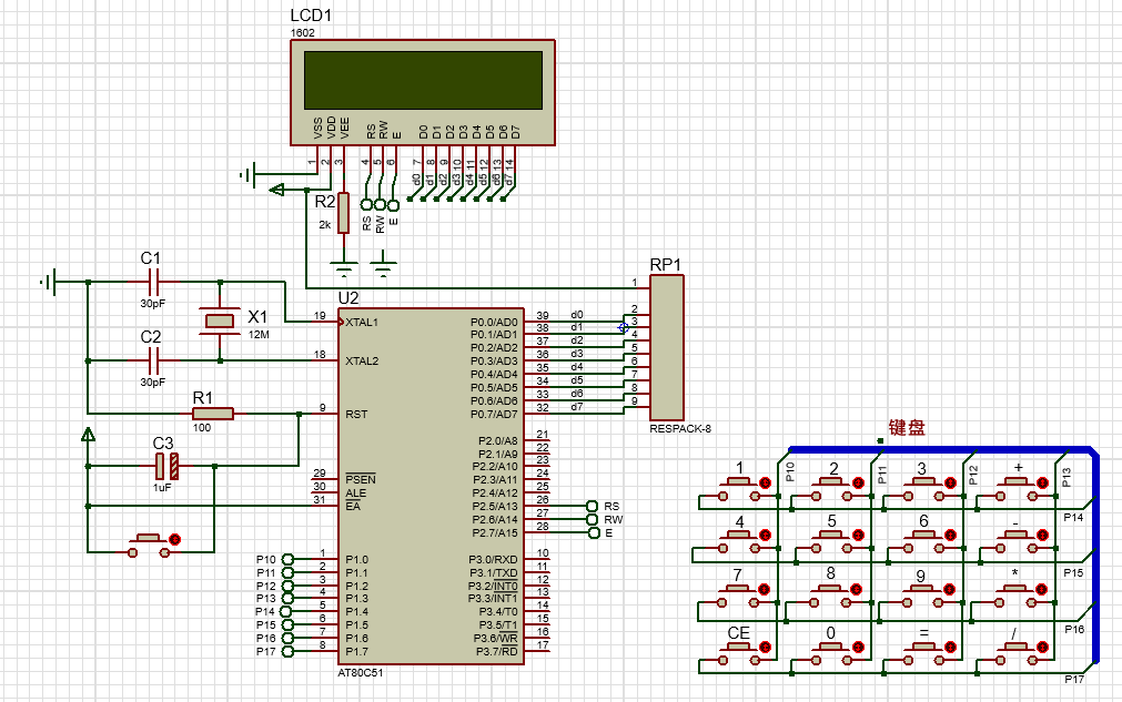

电路原理图如下:
51hei.png?imageView2/2/w/550
单片机源程序如下:
接盘按键说明:
            |  1  |  2  |  3  |  +  |
            |  4  |  5  |  6  |  -  |
            |  7  |  8  |  9  |  *  |
                              |  C  |  0  |  =  |  /  |

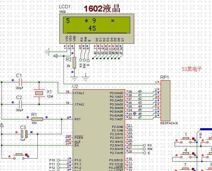

//操作简介
// 按第一个数,再按'+-*/',再按'='显示出结果,然后按C清屏
// 加最大9999+9999=19998
// 减最大9999-0   =9999
// 乘最大9999*9999=99980001
// 除 1/9=0.1111 保留小数点后4位
