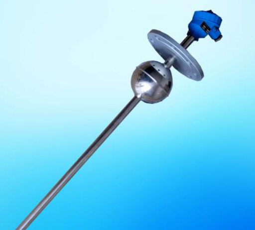

浮球液位计是一种装置简单、作业牢靠的连续液位测量仪表。适用规模广,广泛应用于化工、冶金、电力、造纸、食物及工业污水处理等职业的水塔、水池、水箱、集水箱和工业槽罐内等各种液体介质的液位测量。
浮球液位计的内部结构及其作业原理
浮球中的磁体和传感器(磁簧开关)效果,使串连入电路的元件(如定值电阻)的数量发生改动,进而使外表电路系统的电学量发生改动。也就是使磁性浮子位置的改动引起电学量的改动。经过对电学量的改动来间接得到容器内部液位的状况。浮球液位计对于液位信号的输出可以直接输出电阻信号,也可以配合R-I转换器浮球液位计,输出电流值(4~20mA)信号;假如客户还需要其他信号类型,可以经过配合其他转换器,输出电压信号及其开关信号来到达电信号的远程传输与操控。
浮球液位计的原理及特点
浮球液位计的产品特点:
装置形式多样,适合任何介质的液位、界面的测量被测介质与指示结构彻底隔离,密封性能好,防走漏、习惯高压、高温、腐蚀条件下的液位丈量,电容式液位计牢靠性高集现场指示、远传变送、报警操控开关于一体且可自由调整,功能完全双色指示带夜光、连续直观、夺目、丈量规模大,调查方向可恣意改动耐振动性能好,能习惯液位动摇大的情况下作业结构简略,装置便利,维护费用低,现场恣意校调电容式物位计液位计在应用中应注意的几个问题选型因为被测介质的不同,电容式物位传感器有不同的型式。指针式磁盯梢液位计用于直接指示各种打开或承压容器内液位高度,该表与工业设备上常用的玻璃管液位计相比较,它不怕决裂、示值更为明晰,其适用于对玻璃壁有粘滞效果的油污类液体介质或有毒有害的介质的直接指示。
转换器由电子模块组成,装置在传感器的接线盒内。传感器经过磁钢的磁耦合效果,将液位的改动转换成电阻的巨细,经转换器转换为4–20mA.DC规范电流信号,送给UQK–71B型液位显示仪或其它二次外表,完成远距离液位数/模显示。磁性浮球液位计是以浮球组件为丈量元件,经过液体浮力效果,使浮球上下移动,带动顶杆上端的磁钢上下改动,经磁性耦合效果,使显示器组件的磁性翻柱翻转到达盯梢液体液位改动,故显示清楚,读数直观,因显示器组件与被测介质彻底隔离,故运用安全可靠。该液位计适于各种地下槽池等容器,以及不宜侧面开孔的容器的液位显示,浮球液位计如配上配套外表可用于远传检测,以完成自动操控功能。用这种液位计组成的合成氨高压液位检测自控系统因为处理了小氮肥职业长期存在的一个技术难题,节能降耗效果显着。
以上是为了帮助广大用户可以更好地运用浮球液位计,进行测量的准确度,有效延长液位计产品的运用寿命。
