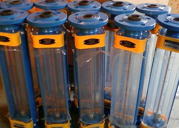

玻璃管转子流量计应用与构造:玻璃管转子流量计是一种流体流量计,是玻璃空心转子流量计,适用于测量液体、气体等单项介质流量常用的仪表之一。它克服了原有流量计的转子重量不能调整的缺点,将转子由实心改为空心,当流体的压力和介质发生变化时,只须调整转子的重量,就能适应多变的使用条件,是流体流量控制的理想的流量计。
玻璃管转子流量计的应用与构造
流量计主要测量元件为一根垂直安装的下小上大锥形玻璃管和在内可上下移动的浮子。当流体自下而上经锥形玻璃管时,在浮子上下之间产生压差,浮子在此差压作用下上升。当此上升的力、浮子所受的浮力及粘性升力与浮子的重力相等时,浮子处于平衡位置。因此,流经流量计的流体流量与浮子上升高度,即与流量计的流通米面积之间存在着一定的比例关系,浮子的位置高度可作为流量量度。
防腐蚀型LZB玻璃转子流量计主要用于有腐蚀性液体、气体介质流量的检测,例如强酸、强碱、氧化剂、强氧化性酸、有机溶剂和其它具有腐蚀性气体或液体介质的流量检测。
1、全不锈钢型:主要适用于卫生型及弱腐蚀性介质测量,能抗使用环境中的腐蚀性气体。
2、不锈钢耐腐型:主要适用于强腐蚀性介质测量,能抗使用环境中的腐蚀性气体。
3、普通型:主要适用于无腐蚀性介质的测量。
4、耐腐型:主要适用于腐蚀性介质的测量。
用于玻璃管转子流量计的行业现很广泛,主要用于化工、石油、轻工、医药、化肥、化纤、食品、染料、环保及科学研究等各个部门中,用来测量单相非脉动(液体或气体)流体的流量。
