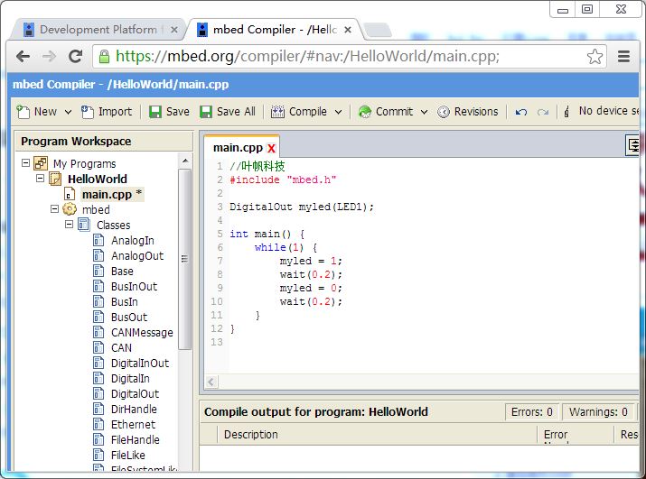

1、传感器数据采集 – 基于CMSIS的 ARM MBED技术的硬件简易开发
如果你是一个仅有一点开发技术的人,比如会一点C或一点Java,对硬件也是粗略了解一些,那么MBED技术将很快让你进行硬件开发(网上号称60秒让你完成嵌入式编程开发)。
如果你在做硬件原型设计,有不同的芯片去让你选择,或者是对外围的一些器件进行测试研究,那么采用MBED技术将让你这份工作变的轻松简单。
ARM MBED是一个什么样的技术呢?简单的说,它有两点特色,这两点特色分别对芯片提供商(或者说开发板提供商)、软件开发者提供了便利。
第一就是CMSIS,CMSIS就是ARM指定的一套接口框架,通过它,可以屏蔽各家芯片操作的差异。所以针对芯片厂家来说,仅需要实现这些规定的接口就可以了。
第二,对嵌入式开发来说,开发环境的搭建是一个耗时耗力的过程,能成功编写和调试第一个程序,犹如孩子出生一样,不经过一番挣扎和摸索是很难顺利完成的。而MBED技术是一套基于云计算的网页编译工具,可以在Windows、Linux、Mac等各种可以网页浏览的设备上进行编程。所以不需要安装调试工具,只要选好指定的开发板,就立即可以进行编程,编译后直接生成一个bin文件,直接烧写到设备即可运行。
另外的一个优势,由于用户是基于CMSIS的框架接口开发,所以理论上将,你可以很顺利地开发各种厂家的芯片(前提是相关芯片厂商已经提供了CMSIS的支持),不再向以前一样更换不同厂家的芯片是件难以抉择的事。

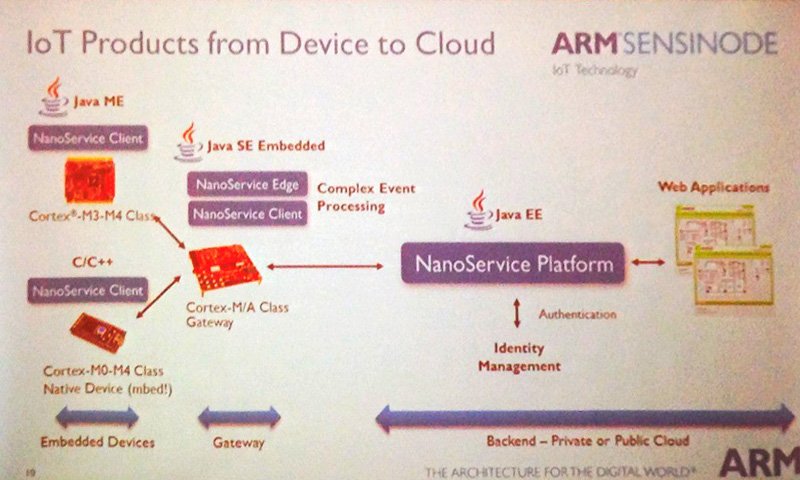

作为物联网开发来说,你通过AD、串口、SPI、I2C、USB、CAN甚至是以太网接口,用MBED技术很容易把各种传感器数据采集到Cortex-M0/M3设备,采集完毕后,另外一个最重要的环节,就是数据上传。而这一步,就是ARM收购的公司Sensinode的技术优势所在了。
2、传感器数据上传 – 基于CoAP通信协议(NanoStack/NanoRouter)
一直以来,物联网领域最令人头疼的事就是,接口协议繁多,每家都有各自的协议,在这种格局下,收集传感器数据,是件费时费力的事。
而CoAP是一个统一的协议接口,优势不仅仅在于标准统一,而在于对HTTP协议进行了简化,其压缩的数据头仅4个字节。这样在传输过程中,交互的数据量将大大减小,有效地降低了网络通信的负荷。
另外通过协议代理,可以很轻松的把CoAP转换为标准的HTTP协议。
以上不仅仅是ARM一家的标准,由于底层通信基于各种物理链路,所以ARM公司遵照或参与了很多底层标准通信协议的制订。IETF、Sensinode、6LoWPAN,Zigbee IP CoAP,TLS,OMA Lightweight etc等等。
有了MBED作为基础,在Cortex-M0/M3上集成CoAD协议是分分钟钟的事,数据采集和上传在这一步可以说是有效地集成在一起。

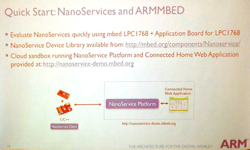

3数据存储、服务和展示 – NanoServer服务支持
通过统一的数据接口,数据收集在NanoServer中,然后借助NodeView Web程序,去浏览去展示相关数据。

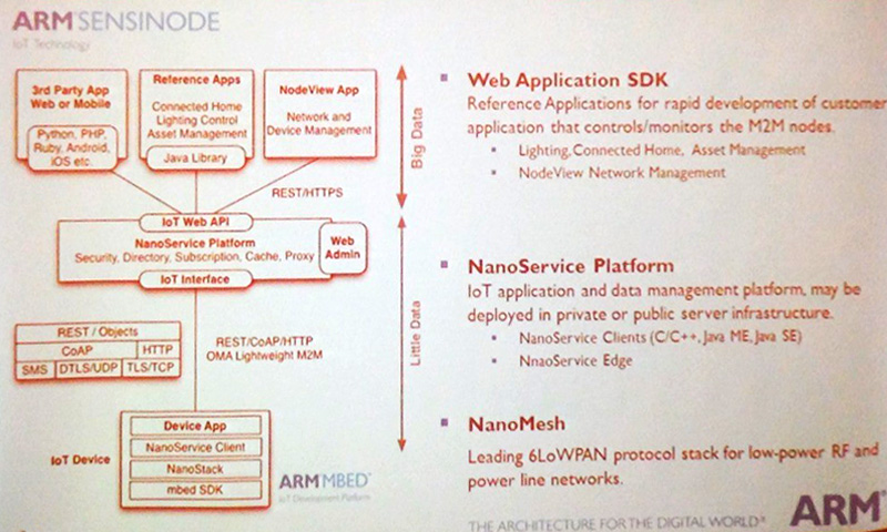

4、小结
通过如下两张图,就可以看到ARM公司的基于IoT物联网领域的技术布局已经亦趋完善了。
 MBED技术在最底层,通过标准接口采集各种传感器数据(由于基于CMSIS框架架构,所以各种厂家的芯片,其用户开发代码都是相同的)。
NanoServerClient和NanoStack技术,实现了CoAP通信支持。
NanoServer服务和NodeView进行数据收集和数据服务及展示。
另外这所有的代码、协议标准都是开源的,用户可以自行下载了解。
