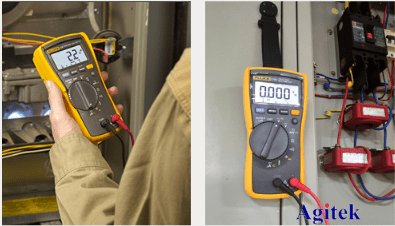

手持式数字万用表主要用于看重便携能力和电池供电的现场环境,在这样的环境中,使用人从一个地点到另一个地点时,可以迅速简便地进行基本电压、电流和电阻测量。对这些应用来说,分辨率、准确度、测量速度或连接电脑的重要程度都比不上电池续航时间、耐用性和尺寸。

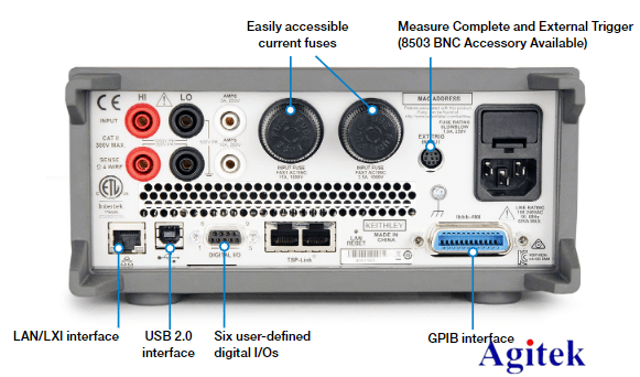

台式数字万用表拥有多个接口,可以连接电脑和其他仪器。

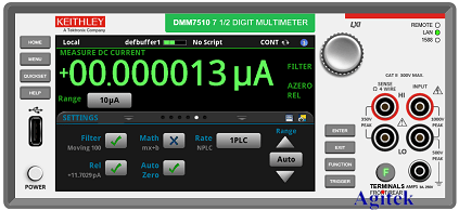

台式数字万用表拥有所有这些功能,提供了5½位到8 ½位的分辨率,远高于手持式万用表典型的3½位到4½位分辨率。台式万用表的灵敏度最低可达100nV、0.1µΩ和1pA,相比之下,高端手持式万用表的灵敏度则为10µV、0.1Ω和0.01µA。优秀的手持式万用表的DCV准确度是0.05%,而台式万用表可以实现0.0025% DCV及更好的准确度。
台式万用表的灵敏度远高于手持式万用表

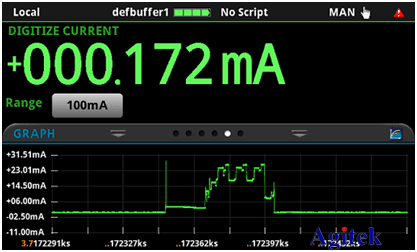

台式万用表通常用于自动测试,要求有接口,以使用电脑控制万用表并收发数据。自动测试通常要求快速测量速率,并能够采样复杂波形,如下图所示。如果维护技师的工作是让电气系统保持运行,那么他是不需要上面这些功能的。而这些台式功能对科研人员、设计人员和测试工程师来说则至关重要。
台式DMM提供了快速测量速率,可以采样复杂的波形。
