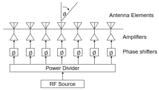

现代通信领域中,beam-forming技术有着非常广泛的应用。在5G通信、相控阵雷达、卫星通信等方面也越来越受到工程师们的重视。
波束成形(beamforming or spatial filtering)是传感器阵列中用于定向信号传输或接收的信号处理技术。这是通过将天线阵列中的元件以特定角度的信号经历相长干涉而其他经历相消干涉来实现的。波束成形在发送端和接收端都可以使用,以实现空间选择性。工程师利用波束成形技术已经有相当久的历史,比如使用波束来补偿信道衰减的卫星通讯。卫星和地面接收天线的距离非常远,信道衰减非常大,于是卫星信号到达地面时能量已经非常小,甚至比热噪声还要低。因此,我们需要想方设法提高接收卫星信号能量。当卫星的信号向空间全方向辐射时,绝大多数能量并没有被地面天线接收到,而是被浪费了。为避免这种浪费,我们在接收和发射卫星信号时都会使用波束成形。这样,发射的电磁波信号都集中在一个方向上,只要接收天线能对准这个方向,就可以大大提高接收的卫星信号能量。
相控阵天线的beamforming技术(如图1描述),我们可以线性或二维地对N个天线阵列进行波束赋形配置,并以电子的方式,智能地控制阵列中每个单独天线的幅度和相位激励,以产生指向所需方向的波束。在物理结构固定不变的情况下,相控阵天线能够快速无惯性的进行波束成形和波束扫描。
图1

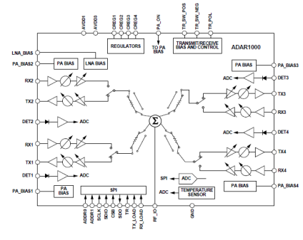

下面,Rain重点介绍相控阵前端的有源天线幅相控制方案ADAR1000。ADAR1000是一款适用于相控阵的 4 通道 X 和 Ku 频段波束形成芯片。该器件在接收和发射模式之间以半双工状态工作。在接收模式下,输入信号通过四个接收通道后在公共 RF_IO 引脚上组合在一起。在发射模式下,RF_IO 输入信号拆分后通过四个发射通道。在这两种模式下,ADAR1000 在射频 (RF) 路径中都提供 ≥31 dB 的增益调整范围和完整 360° 相位调整范围,分辨率优于 6 位(分别低于 ≤0.5 dB 和 2.8°)。并且支持存储最多126个波束的各通道增益相位信息,支持相控阵雷达和通信系统的设计人员利用电调扫描的方式来取代原来庞大的机械转向天线平台。ADAR1000每一路通道都集成有低噪放(或功率放大器)、移相器、可变增益放大器。4通道ADAR1000有源天线波束成形芯片可取代天线相位增益调节和数字控制所需的12个分立元件,显著的简化了监控、卫星通信所用的相控阵雷达系统尺寸、重量及功耗。尤其是使用ADAR1000在平面阵列中,使得装配于不同平台的平面阵雷达具有极强的竞争力。
ADAR1000原理框图如下图3所示。除核心的4T/4R幅度相控控制以外,ADAR1000集成套片还包含温度检测、功率检测功能,并且为可能需要外挂的大功率功放管以及LNA提供bias供电电压,这将进一步减少工程师在PCB设计时的电源控制难度以及PCB尺寸。
图3
