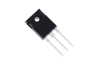

东芝电子元件及存储装置株式会社(“东芝”)宣布,推出“GT20N135SRA”,这是一款用于桌面电磁炉、电饭煲、微波炉等家用电器电压谐振电路的1350V分立IGBT。该产品于今日起开始出货。
       image.png?imageView2/2/w/550
GT20N135SRA产品图

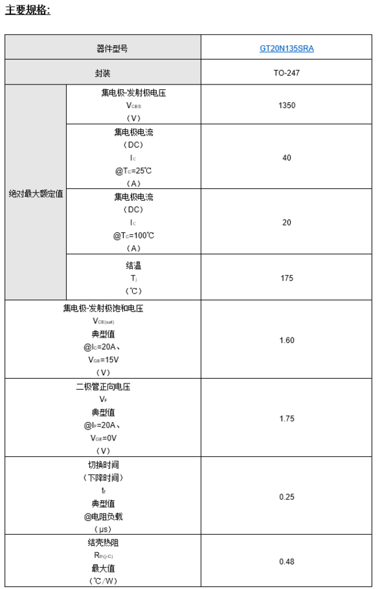

GT20N135SRA的集电极-发射极的饱和电压[1]为1.75V,二极管正向电压[2]为1.8V,分别比东芝当前产品[3]低10%和21%。IGBT和二极管都针对高温(TC=100℃)条件下的导通损耗特性进行了改进,而且新款IGBT还有助于降低设备功耗。该产品的结壳热阻为0.48℃/W(最大值),比当前产品[3]低26%,有助于简化热设计。
新款IGBT在设备开机时能抑制通过谐振电容的短路电流。其电路电流[4]峰值为129A,比当前产品[3]低31%。由于其安全工作范围扩大,相对于当前产品[3]而言,设备设计也有所简化。

低导通损耗:
VCE(sat)=1.6V(典型值)(@IC=20A、VGE=15V、Ta=25
VF=1.75V(典型值)(@IF=20A、VGE=0V、Ta=25℃)
低结壳热阻:Rth(j-C)=0.48℃/W(最大值)
较大的安全工作范围
