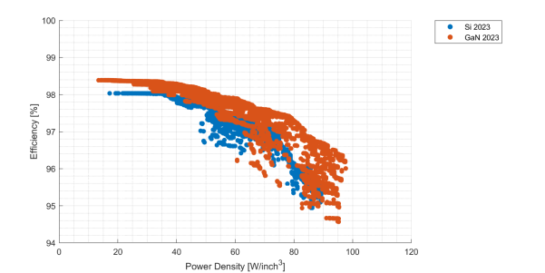

在230Vin和50%负载下评估54Vout的设计,其效率和功率密度关系如图2所示。针对基于氮化镓和硅器件设计的每个仿真,都在图上放置一个红色(氮化镓)或蓝色(硅)点,以表示其达到的效率和功率密度。
图2:一系列基于氮化镓和硅器件的54Vout设计效率与功率密度。

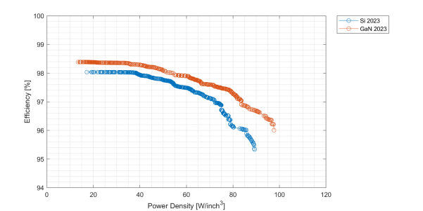

由此可以确定硅和氮化镓设计在效率和功率密度方面的“Pareto最优”解决方案(见图3)。这意味着对于任何给定的功率密度值,都会在图中绘制出具有最高效率的设计。
A close up of a map
Description automatically generated
图3: Pareto最优的最高效率氮化镓和硅设计比较。
显然,氮化镓解决方案在所有功率密度下都具有更高效率。在高效率区域,优势约为0.4%,而在高密度区域(效率较低)中,与硅相比,氮化镓的改进约为0.8%。除此之外,就基于氮化镓的设计而言,其可实现的最大功率密度比硅器件方案高出近10W/英寸3。

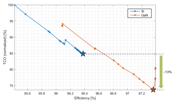

由此可以考虑对财务方面的影响。为了使图形仅包含两个变量,我们仅考虑具备特定功率密度80W/英寸3的设计。应当注意,对于其他功率密度也可以得到类似的结果。通过保持功率密度恒定,可以依据总体拥有成本绘制一个图表(见图4)。
在这里,总体拥有成本是通过考虑具有最低初始成本(但不一定是最低总体拥有成本)的硅设计来归一化,因而形成基准于100%的曲线。结果表明,随着效率的提高,氮化镓和硅的总体拥有成本都在下降。可以看出,效率为97.35%的氮化镓解决方案比最佳的硅解决方案总体拥有成本改善了13%。
图4:与最高效的硅解决方案相比,最高效的80W/英寸3功率密度氮化镓设计可使总体拥有成本改善13%。
除了能够显著提高效率外,转化为热量的功率消耗也更小,从而减少了电费,并降低了对于冷却组件的要求。与基于硅的设计相比,氮化镓器件的上述优势胜过了其较高的初始成本。
