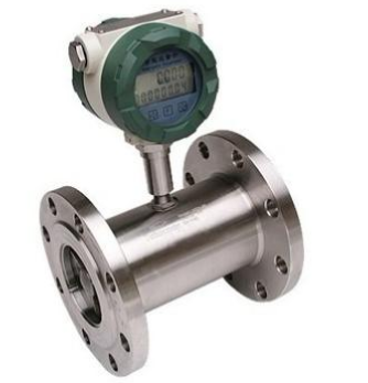

一、涡轮流量计的概述
进口涡轮流量计的价格数倍于国内的流量计,实际上涡轮流量计的测量原理是根据流体流经传感器壳体,由于涡轮流量计叶轮的叶片与流向有一定的角度,流体的冲力使叶片具有转动力矩,克服摩擦力矩和流体阻力之后叶片旋转,在力矩平衡后转速稳定。在一定条件下,转速与流速成正比,由于叶片有导磁性,它处于信号检测器(由*磁钢和线圈组成)的磁场中,旋转的叶片切割磁力线,周期性的改变着线圈的磁通量,从而使线圈两端感应出电。所以做工方面国产和进口的涡轮流量计差异不大。
涡轮流量计是本公司采用国外先进技术生产制造的,是zui理想计量液体的流量计之一。它具有结构简单,计量精度高,使用寿命长,操作简单,容易检修等特点。该产品广泛用于冶金、化工、石油、城建、环保、食品等领域,高精度测量水、自来水、柴油、汽油和较低粘度原油等液体的体积流量。
液体涡轮流量计的工作原理及类型
二、液体涡轮流量计的工作原理
传感器内的涡轮在流体作用下产生旋转,使信号检测器的磁场产生变化,因此在信号检测器的线圈中感应出交变电压,在经过放大器放大、滤波、整形输出方波信号。此信号电压的频率与叶轮的转速成正比,即与流体的流量(流速)成正比。
三、液体涡轮流量计的仪表类型
A、现场显示型
智能流量计是采用先进单片微机技术设计的新型流量计显示仪表,与脉冲信号输出的流量传感器(如涡轮、旋涡)配套。可显示瞬时流量和累计总量。累计流量:八位数字,小数点后面3位有效数字。瞬时流量:六位数字,可显示出每升的变化。显示精度:±1个显示单位。信号输出:脉冲输出:1~3000Hz外供+12~+24VDC电源电流输出:4~20mA外供+24VDC电源(两线制)内置2节3V锂电池并联供电。当电压低于2.7V时出现欠压指示,隔爆型。小信号切除功能。
B、脉冲输出型
工作电压:+12VDC或+24VDC两种(客户定货前必须选定一种供电电源)。信号传输距离:小于250米。输出信号:方波信号幅值:+12VDC供电幅值大约为10V+24VDC供电幅值大约为20V安装:放大器和涡轮流量传感器连接为M16×1.5螺纹,涡轮流量传感器安装完后,把放大器拧到涡轮流量传感器上,用手拧到感觉放大器到底后再把锁紧螺母带紧。接线:脉冲输出型放大器对外引线为三根,红线、白线和屏蔽。红线接正电源,白线为脉冲输出和其它显示仪或设备连接,屏蔽接地。
C、4~20mA输出型
工作电压:外供电+24VDC(两线制)输出信号:4~20mA或1-5V、4mA对应涡轮流量传感器零流量,20mA对用涡轮流量传感器zui大流量,流量范围见涡轮流量传感器铭牌。信号传输距离:小于250米。安装:涡轮流量传感器安装完后,把放大器拧到涡轮流量传感器接头处(m16×1.5螺纹),用手拧到感觉放大器已经到底后把锁紧螺母带紧。接线:4~20mA输出型放大器对外引线为红线和白线。红线为电源线,白线为信号线。
D、分体远传显示型
工作电压:外电源供电220VAC信号传输距离:小于250米显示仪瞬时四位:累计总量九位显示显示仪尺寸:横式:160mm×80mm竖式:80mm×160mm显示仪带4~20mA输出并能与计算机连接
