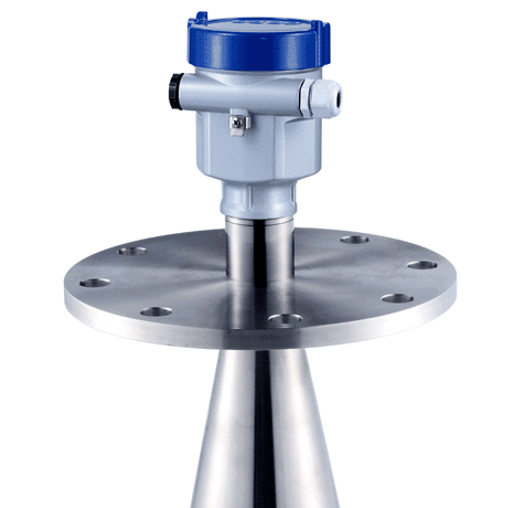

2019年12月24日 | 雷达物位计的工作步骤
2019-12-24 来源:elecfans
雷达物位计是基于时间行程原理的测量仪表,雷达波以光速运行,运行时间可以通过电子部件被转换成物位信号。探头发出高频脉冲并沿缆绳传播,当脉冲遇到物料表面时反射回来被仪表内的接收器接收,并将距离信号转化为物位信号。
雷达波是一种电磁波,雷达物位计利用了电磁波的特殊性能来进行料位检测,电磁波的物理特性与可见光相似,传播速度可以相当于光的速度。其频率为300MHz-3000GHz。电磁波可以穿透空间蒸汽、粉尘等干扰源,遇到障碍物还易于被反射,被测量的介质导电性越好或介电常数越大,回波信号地反射效果也会越好。
雷达物位计的工作步骤
雷达物位计雷达波的频率越高,所发射出的角就会越小,单位面积上能量(磁通量或场强)越大,波的衰减越小,雷达物位计的测量效果越好。
雷达物位计工作步骤:
1、回波处理
从雷达物位计的测量原理我们可以知道雷达物位计是通过处理雷达波从探头发射到介质表面然后返回到探头的时间来测量料位的,在反射信号中混合着有一些干扰的信号,对真实回波地处理和对各种虚假回波地识别技术就成了雷达物位计能够准确测量所有的最关键因素。
2、测量数据和处理结果
由于液面波动以及随机噪声等许多因素地影响,检测时,信号会必然混有噪声,为了提高检测的准确度,必须对检测信号进行必要的处理,尽可能消除噪声,这样方便于我们的工作。雷达物位计的很多地实验证明,所采用的数据平滑方法可以达到满意的测量结果。例如:用这样的方法测量可以有效地克服罐内搅拌器对测量结果的影响。
3、雷达物位计的相关构成特点
雷达物位计所采用上述先进的回波处理和数据处理技术,再加上雷达波本身频率较高、穿透性能极好等很多地特点,所以雷达物位计具有比接触式料位计和同类非接触料位计更加优良的性能。这些特点包括:可在恶劣气候条件下连续准确地进行测量、操作时非常简单而且调试也很方便、准确安全且节省相关的能源。一般情况下,只要按操作规范使用,是不需维修,可靠性极强;可以测量很多的介质,具备这些功能的就是雷达物位计的优点,也是最大的竞争优势。
雷达物位计适用于酸碱储罐、浆料储罐、固体颗粒、小型储油罐。各类导电、非导电介质、腐蚀性介质。如煤仓、灰仓、油罐、酸罐等。
