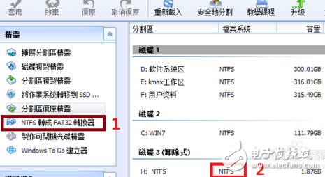

当我们打开这个软件的时候,通过红框2看到我们U盘的类型是NTFS的,这样的U盘按经验来说在存储示波器的数据时就会出现问题,我们要将其进行转换。我们点击NTFS转成FAT32转换器(红框1)。如下图所示:

紧接上一步,会弹出转换器的窗口,我们选择NTFS转成FAT32(红框1),然后点击下一步(红框2)。然后会弹出新的窗口,看到我们的U盘后选择我们的U盘,然后点击下一步就可以了。千万不要选择电脑硬盘进行转换。如下图所示:

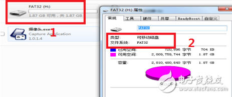

当我们转换成功后,我们通过我的电脑,找到U盘图标(红框1),对其进行下面操作:右键—属性—弹出窗口。我们从窗口中看到:类型:可移动磁盘;系统文件:FAT32(红框2)。这就表明我们转换成FAT32是成功的。
