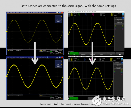

让我们看一个简单示例。图 1 的上半部分显示了两款知名厂商生产的带宽相等的示波器,示波器持续运行并与完全相同的 10 MHz 正弦波连接。其中一款示波器显示了较粗的波形,另一款显示了较细的波形。这会导致测量值的不同。哪一种更加精确?两款示波器的最大区别之一就是更新速率。使用相同的设置,其中一款示波器的更新速率为每秒钟 100 万个波形,比另一款示波器的更新速率快 16,000 倍。
这一点对波形有何影响?图 1 的下半部分显示了当开启无限余辉时,连接同一个信号的两款示波器会如何显示。两款示波器都会构建更长持续时间的图像。10 秒钟后,示波器显示了相同的波形形状与波形粗细。在这种情况下,数据速率更高的初始示波器能够显示更粗的波形,更清晰地表现每个示波器的显示内容。通过开启无限余辉,我们能够快速进行评估。
浅析示波器波形粗细属性以及噪声对波形粗细的影响
图 1. 两款具有同等带宽和近似噪声的示波器连接到同一个信号。
两款示波器的噪声类似。上面截图显示了 Tek DPO5104A,它具有极窄的波形,提供更多细节。Agilent DSOX4104A 显示的波形较宽。为什么有这种区别?原因在于更新速率。
开启无限余辉并等待 10 秒。两款示波器显示同样粗细的波形。安捷伦示波器的更新速率为 100 万个波形/秒,而 Tek 示波器在常规模式下的更新速率仅为 60 个波形/秒。波形粗细与示波器向初始信号中添加的噪声数量有关。
图中文字中英对照
Both scopes are connected to the same signal, with the same setTIngs
Now with infinite persistence turned on. 两款示波器连接到同一个信号,采用相同的设置
现在开启无限余辉。
