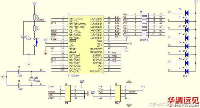

2. Atmega16单片机硬件原理图(最小系统)
从上述的最小系统板子上们可以看到它分为如下几个部分:
电源电路:5V电源
复位电路:上电复位(电容),手动按键复位。
晶振电路:Atmega16单片机内部自带RC震荡电路,但是自带的震荡电路不够精确,所以这里就外接了一个8MHZ的晶振。
下载程序接口ISP:ISP串行的下载程序的接口
Atmega16单片机:8位avr单片机。

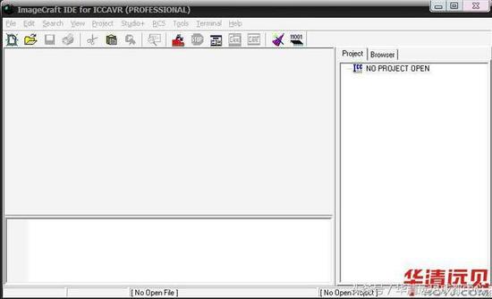

AVR单片机的编译软件有GCC AVR和ICC AVR等,通常使用较多的是ICC AVR,也比较好用,本书以ICC AVR6.31版本为例介绍编译软件的使用。启动ICC AVR,界面如下图所示。如何使用avr单片机控制最小系统上的led灯那?代码如下:
