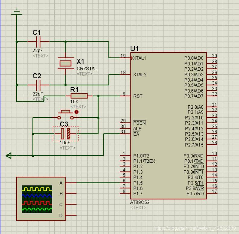

实例一:方波发生器
源码如下:
main.c
#include
sbit Square=P1^5; //设置方波输出引脚P1^5
void main(void){
 TMOD=0x02; //配置TMOD:定时器,工作方式2(自动重装初值)
 TH0=0x06;  //方式2,预装值
 TL0=0x06; //方式2,计数器
 IE=0x82;  //配置IE:中断允许/*也可以位操作,写成EA=1,ET0=1*/
 TR0=1;   //配置TCON:位操作,T0的中断标志位
 while(1); //死循环,等待中断
//这里没有其他中断服务程序,因此没有配置IP中断优先级
void time0_int(void) interrupt 1{ //定时器中断服务程序
 Square=!Square;

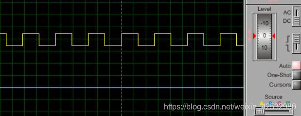

结构图如下:

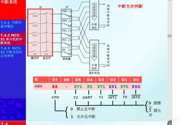

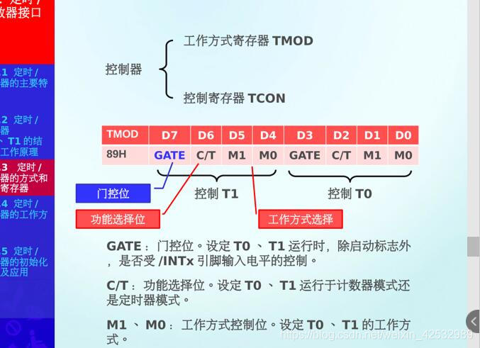

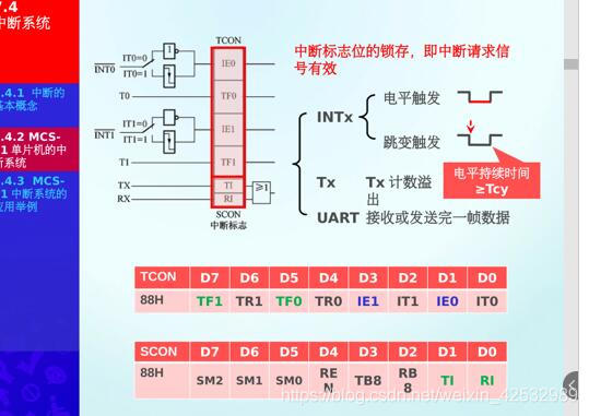

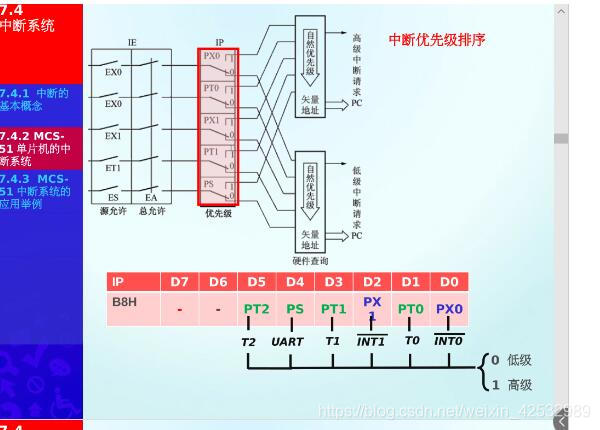

上面是一个很简单的例子,但由此我们可以归纳出定时器的使用方法和步骤:
1、初始化定时器
(1)配置TMOD,TMOD的作用如下
(2)设定THx、TLx的值。需要注意的是除了在工作方式2外。其他的工作方式下,这两个值要在定时器的中断服务函数中重新装入。
(3)设置IP,即中断优先级(不需要的话就不用设置的)
(4)开中断:总中断允许和定时器T0/T1的中断允许
(5)打开定时器的中断标志位TRx(直接位操作即可)
这样就完成了定时器的初始化,接下来写一下中断服务程序即可

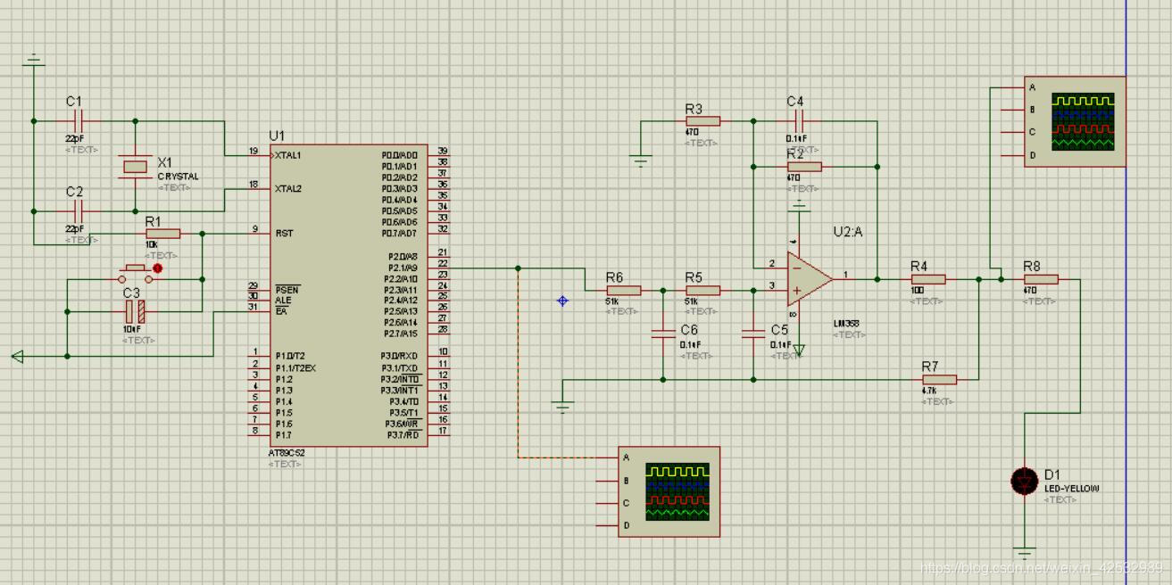

实例三:PWM控制LED模仿呼吸灯(这个是我从普中上搬下来的,勿喷啦)
代码如下:
#include
#define uint unsigned int
#define uchar unsigned char
sbit PWM=P2^1; //定义使用的IO口
bit DIR; //用于改变方向的,1:PWM高电平延长;0:PWM高电平减短
uint count,value,timer1; //count:起到计数(一个缓冲的作用,延时一段时间在让value与timer1比较) timer1:整个PWM的周期  value:起到一个PWM波高低点交替点的作用,与timer1比较:timer1
void Time1Init(){
 TMOD|=0x10; //选择定时器1模式,工作方式1,仅用TR1打开启动
 TH1=0xFF;
 TL1=0xFF; //1us
 ET1=1; //打开定时器1中断允许
 EA=1; //开总中断
 TR1=1; //打开定时器
void main(){
 Time1Init(); //定时器1初始化
 while(1){
  if(count>100){
   count=0;
   if(DIR==1){
    value++;
   if(DIR==0){
    value--;
  if(value==1000){
   DIR=0;
  if(value==0){
   DIR=1;
  if(timer1>1000) {//PWM周期为1000*1us
   timer1=0;
  if(timer1   PWM=1;
  }else{
   PWM=0;
void Time1(void) interrupt 3
 TH1=0xFF;
 TL1=0xFF; //1us,重装初值
 timer1++;
 count++;
运行一下,就能看出仿真结果,但我觉得这个仿真的结果不是很好,还不如看一下它示波器的变化。
