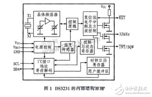

如图1所示,DS3231的主要组成部分有8个模块,划分为4个功能组:TCXO、电源控制、按钮复位和RTC。

DS3231是低成本、高精度I2C实时时钟(RTC)器件,具有集成的温度补偿晶体振荡器(TCXO)。该器件包含电池输入端,断开主电源时仍可保持精确计时。集成的晶体振荡器可提高器件的长期精确度。DS3231的寄存器能保存秒、分、时、星期、日期、月、年和闹钟设置等信息。少于31天的月份,可自动调整月末日期,包括闰年补偿。DS3231提供两个可编程日历闹钟和一路可编程方波输出。地址与数据通过I2C双向串行总线传输。
可以通过读取适当的寄存器字节获得时钟和日历信息。通过写入适当的寄存器字节设定或者初始化时钟和日历数据。时钟和日历寄存器的内容采用二-十进制编码(BCD)格式。DS3231运行于12小时或者24小时模式。小时寄存器的第6位定义为12或24小时模式选择位。该位为高时,选择12小时模式。在12小时模式下,第5位为AM/PM指示位,逻辑高时为PM。
TCXO包括温度传感器、振荡器和控制逻辑。控制器读取片上温度传感器输出,使用查表法确定所需的电容,加上AGE寄存器的老化修正。然后设置电容选择寄存器。仅在温度变化或者用户启动的温度转换完成时,才加载包括AGE寄存器变化的新值。VCC初次上电时就会读取温度值,然后每隔64 s读取一次。
电源控制功能由温度补偿电压基准(VPF)和监视VCC电平的比较器电路提供。当VCC高于VPF时,DS3231由VCC供电,当VCC低于VPF但高于VBAT时,DS3231由VCC供电;当VCC低于VPF并低于VBAT时,DS3231由VBAT供电。为保护电池,VBAT首次加到器件时振荡器并不启动,除非加载VCC,或者向器件写入一个有效的I2C地址。典型的振荡器启动时间在1 s以内。在VCC加电后或者有效的I2C地址写入后大约2 s,器件会测量一次温度,并使用计算的修正值校准振荡器。一旦振荡器运行,只要电源(VCC或者VBAT)有效就会一直保持工作状态。器件每隔64 s进行一次温度测量并校准振荡器频率。
DS3231具有连接至RST输出引脚的按钮开关功能。若DS3231不在复位周期,会持续监视RST信号的下降沿。如果检测到一个边沿转换,DS3231通过拉低RST完成开关去抖。内部定时器定时结束后,DS3231继续监视RST信号。如果信号依旧保持低电平,DS3231持续监视信号线以检测上升沿。一旦检测到按钮释放,DS3231强制RST为低电平并保持tRST。RST还可用于指示电源故障报警情况。当VCC低于VPF时,产生内部电源故障报警信号,并强制拉低RST引脚。当VCC返回至超过VPF电平时。RST保持低电平大约250 ms(tREC),使供电电源达到稳定。如果在VCC加载时,振荡器不工作,将跳过tREC,RST立刻变为高电平。
DS3231包含2个定时/日期闹钟。闹钟1可通过写入寄存器07h~0Ah设定。闹钟2可通过写入寄存器0Bh~0Dh设定。可对闹钟进行编程(通过控制寄存器的闹钟使能位和INTCN位),从而在闹钟匹配条件下触发INT/SQW输出。每个定时/日期闹钟寄存器的第7位是屏蔽位。当每个闹钟的屏蔽位均为逻辑0时,只有当计时寄存器中的值与存储于定时/日期闹钟寄存器中的对应值相匹配时才会告警。闹钟也可以编程为每秒、分、时、星期或日期重复告警。当RTC寄存器值与闹钟寄存器的设定值相匹配时,相应的闹钟标志位A1F或A2F置为逻辑1。如果对应的闹钟中断使能位A1IE或A2IE也置为逻辑1,并且INTCN位置为逻辑1,闹钟条件将会触发INT/SQW信号。RTC在时间和日期寄存器每秒更新时都会检测匹配情况。

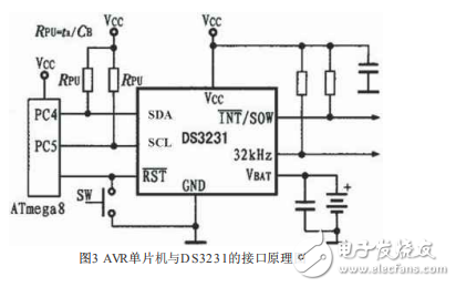

Atmega系列单片机片内集成2线制串行接口模块,Atmel称其为TWI接口。事实上,TWI与Philips的I2C总线是一回事。AVR硬件实现的TWI接口是面向字节和基于中断的,相对软件模拟I2C总线有更好的实时性和代码效率,引脚输入部分还具有毛刺抑制单元,可去除高频干扰。图3是DS3231与AVR单片机ATmega8的硬件接口电路原理图。

软件设计中,首先要对AVR单片机ATmega8与实时钟器件DS3231进行初始化,给DS3231准确的日期和时间。不论主控模式还是被控模式,都应当将TWI控制寄存器TWCR的TWEN位置为1,从而使能TWI模块。TWEN位被置位后,I/O引脚PC5和PC4转换成SCL和SDA,对TWI控制寄存器TWCR的操作可在总线上产生START和STOP信号。对TWI模块的操作均为寄存器的读写操作,Avr-libc没有提供专门的API。
