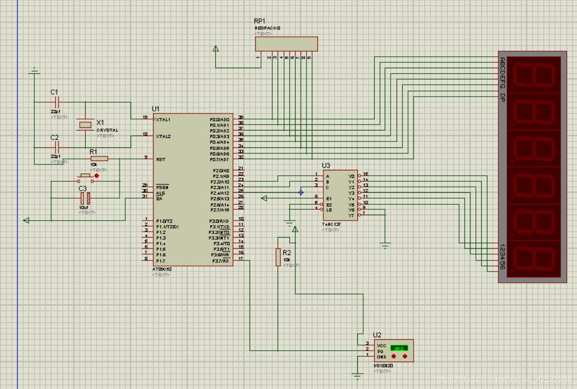

这个电路仿真的原理是因为:根据普中科技上的编程(一模一样),但用proteus7.8仿真的时候却仿真不出来,经过小编的一段时间的思考解决了用软件仿真DS18B20温度检测的电路。我先讲仿真电路图与源码分享给大家。
仿真电路图:
图1

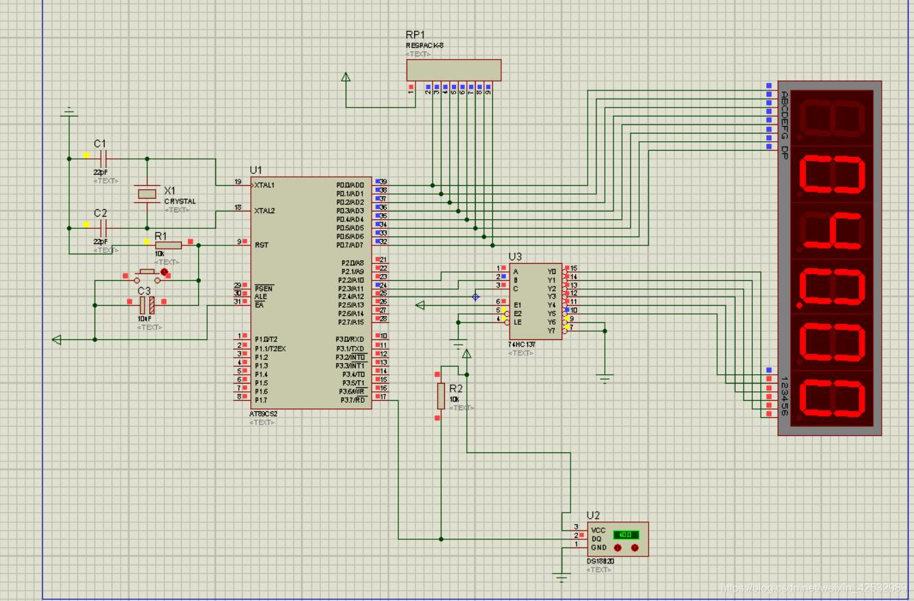

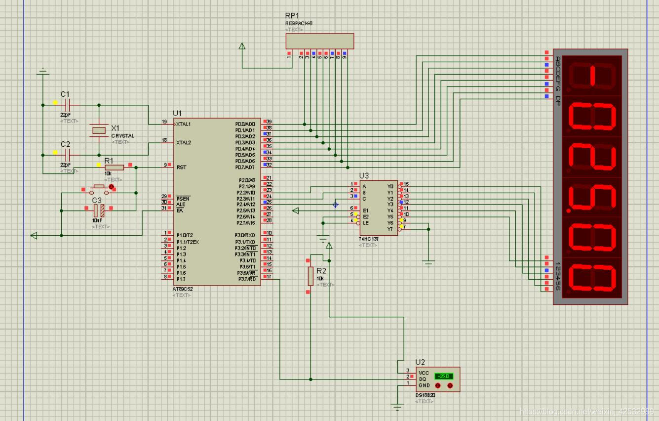

仿真后的结果:下图分别是显示正数/负数温度:
图2
图3

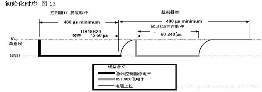

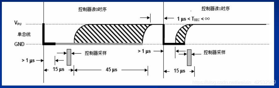

为什么用普中科技的程序在仿真软件上显示的结果就不理想呢?
小编经过反复的软件仿真验证发现:软件仿真时对时序的要求极高,例如在编程DS18B20的读写函数和初始化函数时,它们的时序应满足下图:
图4
图5
图6
从三张图中看出需要延时函数的处理。
**结论:**普中科技在编写读写和初始化函数时,延时大都通过while(i){i–;}或几个i++,来完成延时的,如果你尝试使用一下Debug调试一下,会发现这种延时并不准确,相差还很大。在硬件实战时这种不准确的延时也许影响不大(有时候可能还需要这样的做)。
