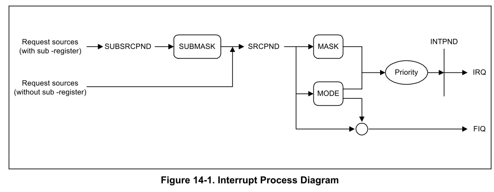

2 基于s3c2410的irq中断
先上个直接从芯片手册里截的图
前面的subsrcpnd srcpnd intpnd都是三星提供的sfr,是做到芯片里面的,它们的清零方式比较特殊,是对相应的位赋1,联想到外部中断的置一方式只能由外部事件驱动,所以这个也不难理解。
当中断被送到irq时处理步骤如下:
1 查跳到异常向量表0x18处,取一条跳转指令,跳转到一级irq中断处理函数中。
2 一级中断处理函数的任务是通过intoffset寄存器,查的中断源的偏移号,然后根据偏移号和基地址得到二级中断处理函数的地址,将此地址赋给pc,然后跳转到二级中断处理函数处。
3 二级中断处理函数可能还要查相应的寄存器,得到具体的中断源,然后进行相应的处理。
4 中断返回,因为进入中断时用户态的cpsr已经压入spsr中,所以可以直接用subs pc, lr, 4这种格式恢复。恢复原来的寄存器模式和状态。
