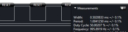

2019年12月24日 | STM8S定时器TIM4定时1kHz输出
2019-12-24 来源:eefocus
1.将主时钟切换到HSE;(外部晶振为8MkHz)
2.将主时钟时钟频率8分频,即计数器时钟周期为1us;
3.设置定时器250us中断一次;
4.在中断程序里判断中断次数是否到2次;
5.到2次翻转引脚电平。(逻辑分析仪检测频率)

频率输出:
在这里插入图片描述
这里建议计数器计数次数不要太少,中断服务程序里程序不宜太多,否则会造成中断服务程序未执行完,又来一个中断,造成程序执行不正确。
