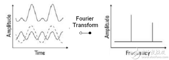

我们总想着对采下来的数据做更多的处理,示波器更准确的理解,它更像一个波形分析仪正是工程师的不满足,才有我们不断追求推动极限的动力,因为我们经常低估我们的潜力,极限到底在哪? 到底是谁最先把FFT(快速傅里叶变换)用在数字示波器里边呢,说法很多。好像突然间,大家在示波器上都发现有FFT 功能了,而且都是标准配置,虽然都有这个功能,但是做成的结果千差万别,速度和指标也都各不相同,任何事情开始阶段都相同,都先追求有,再谈差异化。况且示波器本身是个定性的工具,谁又在乎示波器在频域上的指标精度呢,除了我们可爱的研发工程师。情况在变化,很多时候用户希望通过一个仪器来解决所有问题,因为说实话,很多工程师没有条件在桌上摆上电位计,频谱仪,示波器,矢网。多数情况,示波器把采集下来的时域数据样本,进行软件fft 运算,变成频域的样本,再通过数据重组,把频域的样本显示出来。
fft 的能力取决于一下几个指标: 存储器大小,软件运算速度,动态有效位ENOB,底噪。因为这些指标直接决定fft 后的刷新速度,动态范围,灵敏度,分辨率带宽RBW。

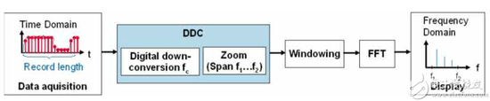

1、专用数字下变频器DDC
传统的做法是,示波器把信号样本采集下来,然后通过软件算法来进行软件运算,速度非常慢,我们的方式通过专用的硬件加速集成电路(ASIC),把fft 功能交给这个硬件电路来实现,速度快到几乎不影响原始波形的刷新速率。当然这个ASI 是需要花大把银子来研发的。核心对比用到了专用的DDC 电路。

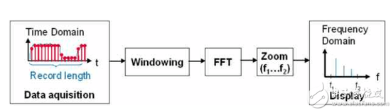

我们看看传统示波器怎么fft 的

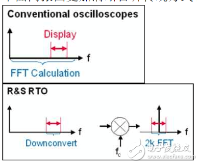

我们的示波器fft 原理
上图的对比可以看出来,在窗函数之前会进行一个DDC 处理,通过用户设置中心频率,设置初始和截止频率,处理的结果是只对关心的频段,或者说设定好的频段进行处理。传统方式必须对所有频段范围的进行fft 运算,然后选择一段频率来显示,运算的数据量非常大。反过来我们的原理是仅对你感兴趣的频段或者你选择的初始频率和截止频率范围内进行处理,当然极限情况也是选择全频段来处理,这样就有机会减少数量量的处理,把处理能力集中在DDC 之后的范围内。下面两张图更加清晰告诉传统方式和我们方式的区别。
这种方式带来两个好处:
a) 更快的速度,变频到基带处理会带来更高的更新速率和更快的处理速度,节省处理时间。
b) 更好的分辨率带宽,因为会用到更好的放大因素。

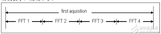

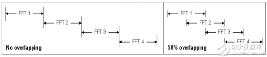

3、交叠fft 的算法应用

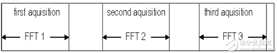

传统的示波器fft 运算方式,采集一段,处理一段,接着采集,接着处理。
所以,连续间断采集,连续处理,但是偶发信号的频谱也是很容易就丢了,发现不了。

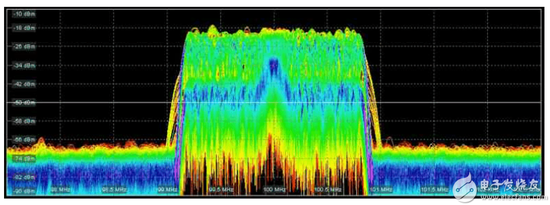

RS 的示波器在对采集的样本进行片段处理,把一次采集的信号分成很多小段进行处理,这样能看到一次采集里边的频谱内容变化。但是光分片段处理还不能避免丢失,因为在fft 运算之前,已经有窗函数的处理,不可避免的在相邻两帧的位置有频谱信息丢失,所以我们采取了另外一种更加创新的方法,运用了fft 的交叠算法,极大地提高的窗函数的影响,以及异常频谱的丢失。
借助模拟余辉的显示,实时频谱的显示更加可靠和置信。

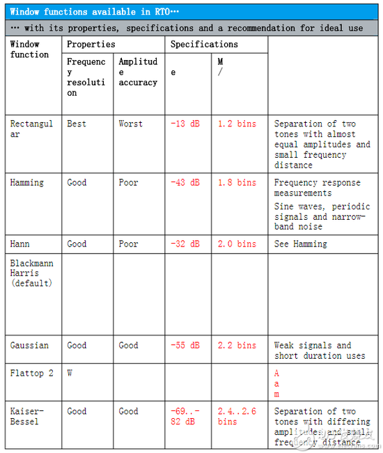

还有一个表格帮助理解什么情况下用什么窗函数。

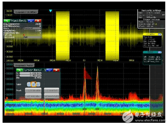

5、借助模板方式,实现频域的触发设置
很多用惯了示波器的人都喜欢示波器的触发功能,用各种触发方式来隔离各种事件,稳定显示,观察异常。在传统频谱仪上是很难实现触发的,但是当我们发现示波器的模板触发方式,很容做到,把时域波形的实时频谱变到频域来观察,借助MASK 测试的一些小工具,居然轻松设置和轻松触发。因为模板的形状自由编辑,触发的动作自由组合,这样的波形分析已经完全跨越的时域和频域的使用习惯,完全融合了时域和频域对信号的思维方法了。
红色模板区域触发实例
