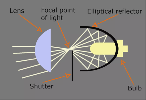

投影头灯工作原理
投影头灯由一个可更换灯泡的头灯组件组成,类似于反射头灯,它们还包括一个反射器组件,但相似之处就到此为止。
投影前灯的整体设计是围绕着用一个特殊形状的反射器聚焦光线,然后使用一个快门将其投射到道路上,光束模式是均匀分布和紧密组织的。
投影头灯基本组件有:
灯泡:每个大灯都需要一个灯泡,投影大灯可以使用卤素、HID和LED灯泡作为光源。投影大灯中的灯泡比反射头灯中的灯泡要亮得多。
反射器:和经典的反射头灯一样,投影头灯实际上也包括一个叫做反射器的组件。不同之处在于,他们使用的是椭圆形反射器,而不是抛物线形的反射器。这种形状的差异导致从投影前大灯的灯泡发出的光聚焦在反射器前部附近的一个狭窄点上,之后再通过快门。
快门:快门是投影头灯最重要的部件之一,这是经典的反射头灯外壳所没有的。这个组件从下面插入到光束中,这会导致一个急剧的截止作用,并有效地将光线对准道路,而不是让它蒙蔽其他司机。我们可以通过升高或降低快门,来切换远光和近光。
镜头:这是在投影头灯最后一个组件,其设计目的是均匀地分布由椭圆反射器和快门瞄准的光束。一些投影前照灯镜头也有一个功能,当前照灯照射在道路上时,可以柔化光与暗之间的分界线。

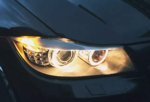

天使眼大灯: 天使眼就是一个光圈,最早应用于BMW,作用就是行车灯,也就是我们平常说的“小灯”(灯光控制杆拧一下),也可以作为装饰使用。目前天使眼分成3种:冷阴极管式,它的材质是玻璃,结构跟日光灯类似;导光纤维式,主要代表就是宝马的天使眼,这种光圈是利用导光纤维;LED式,是利用发光二极管发光,早期的LED天使眼只是单个的发光二极管,利用导光圈导光。

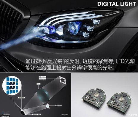

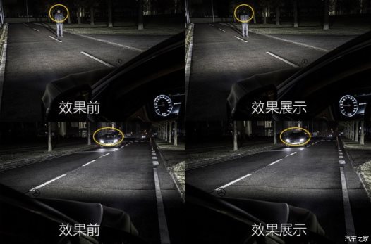

奔驰的DIGITAL LIGHT直接翻译过来是“数字灯光”的意思,迈巴赫S级的每个大灯组内有4个LED照明单元,通过单个灯组内超过100万个微小的“反光镜”,将光源投射到前方道路。左右两侧的大灯加在一起,相当于迈巴赫S级能够投射超过200万像素的光束。
梅赛德斯-迈巴赫 迈巴赫S级 2019款 S 650
如此“高清”的像素光束实现局部照明简直是小菜一碟,面对对向驶来的车辆或者行人,它能够智能地遮挡照到对向驾驶员或者行人眼睛处的光线,再也不会因为忘记切换远近光而被骂“远光狗”了,提升了道路安全性。
奔驰厂总工程师说:“我们追求不仅是灯光的记录,而且要达到优化灯光效果的最佳目的,还要让其他人看清路障”这些功能能够为驾驶者和其他交通参与者建立更良好的临时沟通,并显著提升夜间驾驶的安全性。
LED大灯确实能为人类带来方便提供好处,决定好坏的同时不仅是大灯技术的含金量,而是大灯背后的数字智能化。
两边差别很明显,奔驰数字智能大灯能够精确调整灯光的亮度和照射范围,避免直射脸部的灯光。而普通灯光直接照在行人的脸上,会使人感到厌烦。

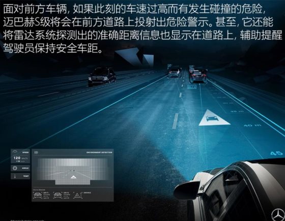

传感器探测到行人后,能为行人在地面上投影出斑马线指示其安全地过马路。还能够在路面上投射出高分辨率的标志。比如停止警告、引导标示、结冰警告和距离提示等也会在量产版本中保留。
