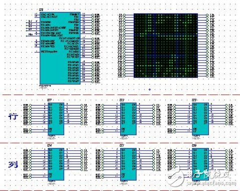

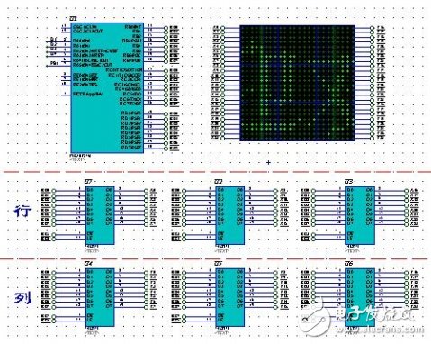

最近终于有空更新了,花了几天时间,弄出个小东西,虽然有很多种实现方式在网上流传了,但我却从没有试过,乘有时间,也弄出了四种方式的显示,各位帮忙看看,哪里还有不好的地方,希不吝指教。
一。原理及仿真图
PIC16F877A单片机对24X24点点阵屏的驱动设计
此种为从右往左显示。
此中为从左往右显示
此种为从下往上显示
此种为从上往下显示
原理图说明:
1.本实例采用微芯PIC16F877A单片机,此单片机适合初学者
2.点阵采用24X24点,左边为行线,采用U1-U3三个74LS373地址所存芯片,复用单片机RB端口。
右边为列线,采用U4-U6三个74LS373地址所存芯片,复用单片机RD端口。
3.单片机RC端口控制六片373的选通。
4.显示原理:24列列线轮流拉为低电平时,行线输出行玛,通过一定延时,字符即可显示,并通过计算,即可实现上述四种显示方式。
