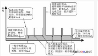

有许多技术可以降低系统的功耗,最常用的是Sleep模式。程序执行一条SLEEP指令,便进入了休眠(Sleep)模式。要Sleep模式下,晶振停止振荡,而此时单片机在3V电源条件下,只有1μA的电流。系统工作时,单片机可以采用看门狗或外部事件周期性地唤醒单片机,利用电子开关为系统提供电源,以减少系统待机功耗,延长电池使用时间。
单片机的工作频率和功耗的关系也很大,频率越高,功耗越大。在采用32kHz晶振、3V工作电压时,PIC12、PIC16等系列单片机的典型工作电流只有15μA;而采用4MHz晶振、5V工作电压时,单片机的典型工作电流达到几mA。在许多低功耗的场合,采用低速晶振实现低功耗非常有效。如果单片机采用RC振荡,还可以通过I/O口的操作改变振荡电阻,从而改变单片机工作频率,达到节能的目的。如图1所示,1个I/O引脚可以在等待状态下将并联电阻R1去掉,降低单片机工作频率。当单片机需要工作时,可将I/O引脚设置为输出并输出高电平,从而提高振荡频率。
