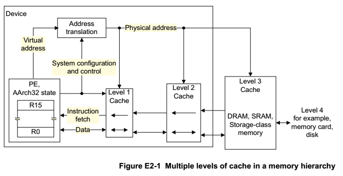

《ARM Architecture Reference Manual ARMv8-A》里面有Memory层级框架图,从中可以看出L1、L2、DRAM、Disk、MMU之间的关系,以及他们在整个存储系统中扮演的角色。
涉及到的相关文档有:
《ARM Architecture Reference Manual ARMv8-A》:E2 The AArch32 Application Level Memory Model和G3 The AArch32 System Level Memory Model两个章节,从总体架构上介绍了ARMv8-A Memory系统。
《Cortex-A53 TRM》:6 Level 1 Memory System、5 Memory Management Unit、7 Level 2 Memory System三个章节介绍了MMU/L1/L2三个模块在A53上的实现。

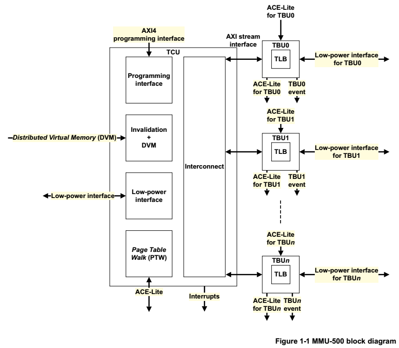

1 Introduction
VA:Virtual Address
PA:Physical Address
IPA:Intermediate Physical Address
MMU-500是系统级的存储管理单元,它基于自身寄存器和转换表中的地址映射和存储器属性,将虚拟地址转换成物理地址。
将这个转换过程分为两个阶段:
  • Stage 1 - 将输入的VA转换成PA或者IPA输出。
  • Stage 2 - 将IPA转换成PA。
  • 或者结合Stage 1和Stage 2将输入的VA->IPA->PA。
MMU-500可以将 转换表查找结果缓存到TLB中。
MMU-500包含一下主要部件:
TBU(Translation Buffer Unit) - 包含缓存页表的TLB,MMU-500给每个Master配置了一个TBU,专属于Master。
TCU(Translation Control Unit) - 控制和管理地址转换,一个MMU-500仅包含一个TCU。
Interconnect - 多TBU到TCU之间的连接。
Master可能包括GPU、Video engines、DMA Controller、LCD Controller、Network Controller等。
2 Functional description
2.1 About the functions
 从Figure 1-1可知,一个MMU有多个TBU和一个TCU。TBU包含TLB,主要用于缓存经常使用的地址范围;TCU主要查找页表。
