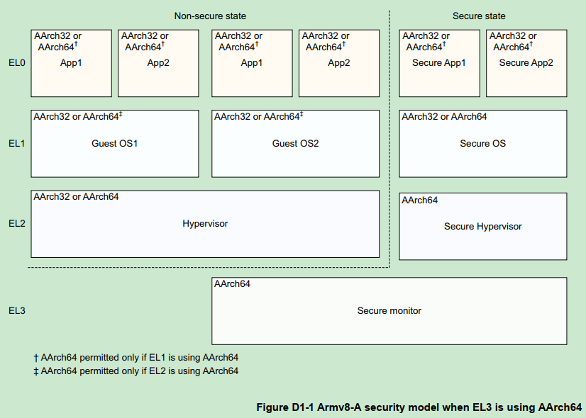

  我们知道,如果EL1运行在64位时,那么EL0既可以运行在64位,也可以运行在32位。具体到这里,我们让内核运行在64位(EL1),然后在EL0运行64位或者32位的可执行程序,在加载32位的可执行程序时,会先陷入Linux内核(EL1),然后通过解析elf文件发现EL0要运行在32位模式,那么在eret异常返回到EL0时会通过SPSR将当前cpu切到32位模式运行。

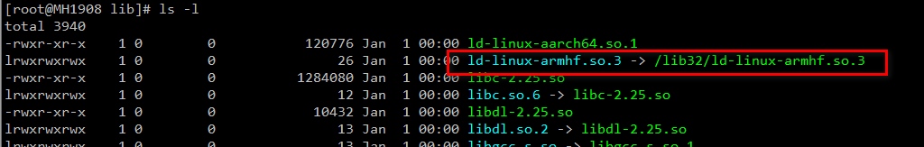

  • 进入/lib目录,在其中创建一个指向/lib32/ld-linux-armhf.so.3的软连接:ld-linux-armhf.so.3

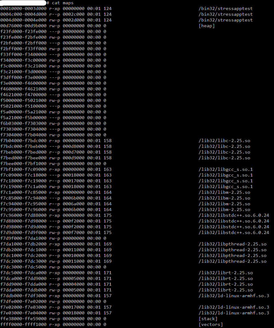

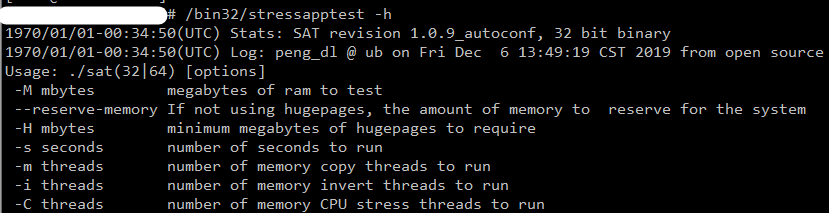

  • 运行32位可执行程序
在64位系统里运行一个32位的测试程序:
然后可以查看其虚拟内存地址分配

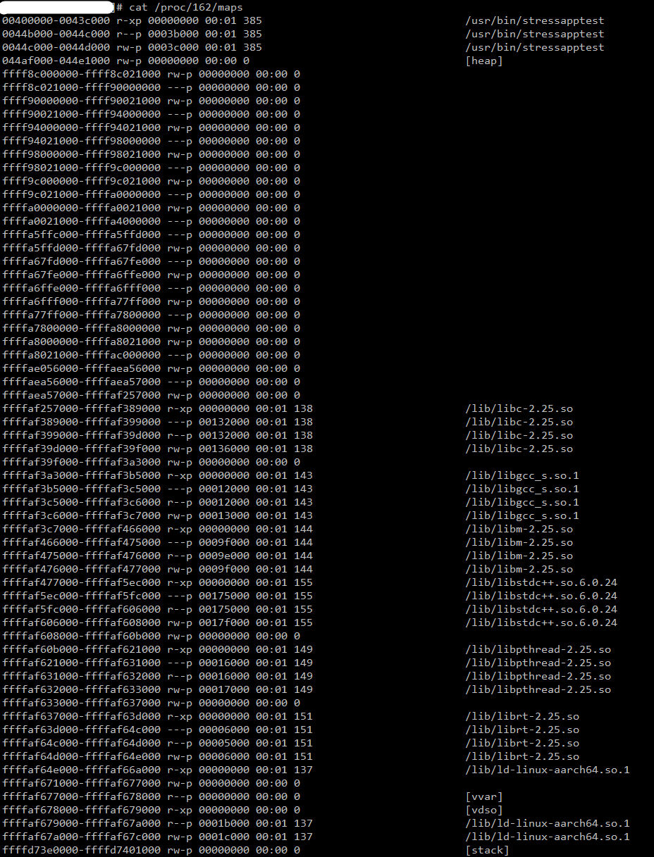

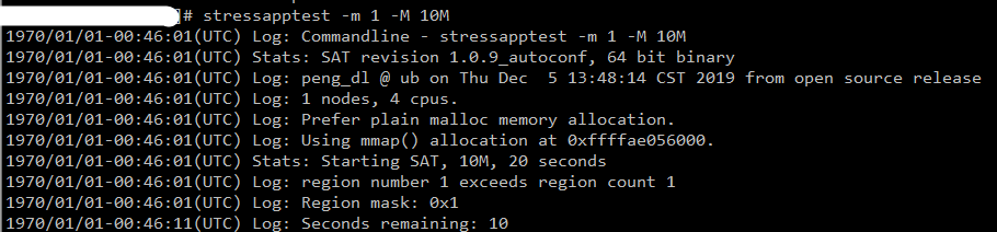

  • 运行64位可执行程序
 查看其地址分配:
