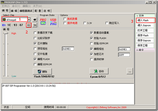

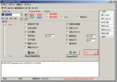

1、ISP下载说明:
wps_clip_image-25530

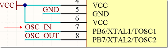

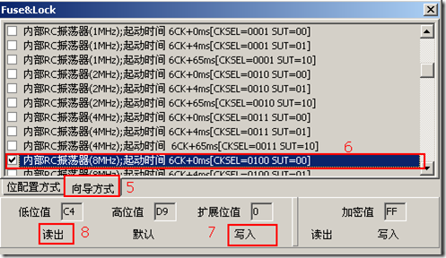

时钟不可乱配置,最好是内部或是外部晶震,配置成其它的有可能会锁死ISP,如果锁死只能用外加时钟(8MHz以下的)才可以ISP,M8没有Jtag。
wps_clip_image-16355
wps_clip_image-32085
wps_clip_image-31914
