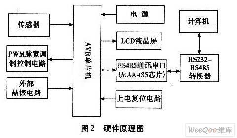

  2 系统硬件设计
  整个硬件电路包括:PC机、RS485-RS232电平转换器、电源、复位电路、晶振电路、AVR单片机控制系统。本系统上位机由PC机和串口组成,下位机由两个单片机控制系统组成。两个从机设备地址为01和02,每个单片机系统由Atmega32单片机,TSl2864A-3型LCD液晶显示器,传感器,PWM脉宽调制控制电路组成。下位机基于Atmega32单片机,通过传感器对采集数据再经过A/D转换后在LCD液晶屏显示,Atmega32单片机带有MAX485串口,通过RS-485总线与上位机通讯,系统的总体硬件原理图如图2所示。
