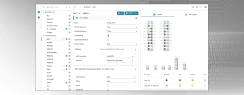

SysConfig是智能的。LaunchPad开发套件的主板视图显示了主板上使用的管脚以及图1所示的扩展接头。SysConfig了解应用程序已在使用哪些管脚和资源,且能够在启用和配置其他组件时帮助自动解决潜在冲突。例如,如果要在项目中添加一个模数转换器(ADC)实例,SysConfig将自动查找并分配下一个可用的ADC外设和管脚。使用加号标志可以轻松添加资源,下拉菜单则可帮助组织可用选项。颜色编码有助于指示冲突、共享资源和成功分配。
图1:LaunchPad开发套件电路板视图示例

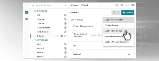

SysConfig的器件视图对于具有类似信息级别的自定义硬件开发很有用。软件视图(如图2中所示的Z-Stack配置视图)提供了可配置参数的总览,并显示每个参数的选项列表(在此示例中为Zigbee器件类型)。只需单击鼠标,即可将默认设置从Zigbee连接器更改为Zigbee终端器件。用鼠标悬停在“?”图标上,将显示有关这些参数的更多详细信息,而更新后的软件将显示在预览窗格中。在此初始版本中,SysConfig支持大多数SimpleLink™MCU的管脚和驱动器配置,包括射频(RF)参数和用于Wi-Fi®、以太网、Bluetooth®、Zigbee®、Thread、15.4和EasyLink的有线和无线通信技术的堆栈的配置。它还支持多协议配置。您可轻松更新默认设置,以快速找到适合您的用例的RF和堆栈设置的最佳组合。您还可将参数导出到其他TI工具,包括TI的Smart RF™Studio,以进行进一步的测试和调整。
图2:示例堆栈配置视图
