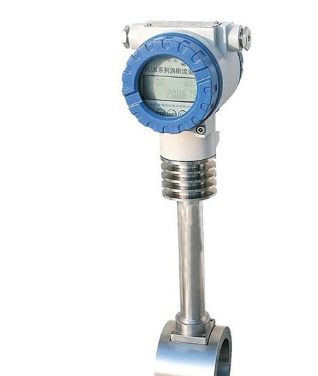

压电涡街流量计是综合吸收发达国家先进技术和总结多年研究生产经验的基础上进行精心设计的产品,实现了产品智能化、标准化、系列化、通用化、生产模具化、确保产品质量的美观性。该产品具有电路先进、功耗微低、量程比宽、结构简单、阻力损失小、坚固耐用、用途广、使用寿命长、工作稳定、便于安装调试等特点。采用压电应力式传感器,可靠性高,可在-20℃~+250℃的工作温度范围内工作。有模拟标准信号也有数字脉冲信号输出,容易与计算机等数字系统配套使用,是一种比较先进、理想的测量仪器。主要用于工业管道介质流体的流量测量,如气体、液体、蒸气等多种介质。其特点是压力损失小,量程范围大,精度高,在测量工况体积流量时几乎不受流体密度、压力、温度、粘度等参数的影响。无可动机械零件,因此压电涡街流量计可靠性高,维护量小。仪表参数能长期稳定。
压电涡街流量计有哪些特点
压电涡街流量计的特点:
1、采用低功耗CPU中央处理器和液晶显示,功耗低。
2、安装简便,维护十分方便,检定周期长,一般为两年。
3、压电涡街流量计结构简单牢固,无可动部件,长期运行十分可靠。
4、量程范围宽:正常范围1∶10,量程比可达1∶15。
5、压力损失小,运行费用低,更具节能意义。
6、在一定雷诺数范围内,输出信号不受被测介质物理性质和组分变化的影响,仪表系数仅与旋涡发生体的形状和尺寸有关,调换配件后一般无须重新标定仪表系数。
7、可现场显示,也可远距离传输,还可与计算机控制系统联网。
8、检测探头不直接接触被测介质,性能更稳定。
9、温压补偿一体化设计、电流输出均为光电隔离型,压电涡街流量计具有良好的抗共模干扰抑制能力。
