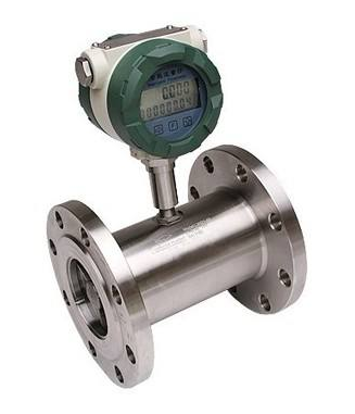

  ( l )按传感器结构分类
  l )轴向型(普通型)叶轮轴中心与管道轴线重合,是TUF 的主导产品,有全系列产品(DN10 一DN600 )
  2 )切向型 叶轮轴与管道轴线垂直,流体流向叶片平面的冲角约9 0 °, 适用于小口径微流量产品。
  3 )机械型 叶轮的转动直接或经磁藕合带动机械计数机构,指示积算总量,测量精度比电信号检测的传感器稍低,其传感器与显示装置组成一体式,受到用户欢迎。
  4 )井下专用型 适用于石油开采井下作业及采输用,测量介质有泥浆及油气流等,传感器体积受限制,需耐高压、高温及流体冲击等。
  5 )自校正双涡轮型 可用于天然气等气体流量测量,传感器由主、辅双叶轮组成,可由二叶轮的转速差自动校正流量特性的变化。涡轮流量计的分类
  6 )广粘度型 在波特型浮动转子压力平衡结构基础上扩大上锥体与下锥体的直径,增加粘度补偿翼及承压叶片等结构措施,使传感器适用于高粘度液体,如重油,粘度可达30mm2/s
  7 )插入型 插人型流量传感器由测量头、插入杆、插人机构、转换器及仪表表体等组成。

  ( 4 )按传感器与管道连接方式分类
  l )法兰连接型 传感器以法兰方式与管道连接。定型产品法兰标准按国家标准。压力限于6 。 3MPa 以下。
