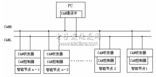

  一个包含PC 机和n-1(n≤110)个智能节点的CAN 总线网络结构图如图1 所示。
图1 n 个节点的CAN 网络结构图
  信息的传输采用CAN 通信协议,传输介质采用双绞线,如果需要进一步提高系统的抗干扰能力,还可以在控制器和传输介质之间加接光电隔离,电源采用DC-DC 变换器等措施。

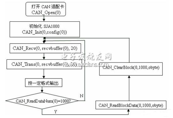

  上位机端主要完成对各分析平台分析结果的采集、显示,使用PC 机加CAN 通讯卡KPCI-8110。KPCI-8110 上集成了独立的CAN 控制器SJA1000。SJA1000 用于移动目标和一般工业环境中的区域网络控制(CAN),在使用前要先对其进行初始化。
  上位机显示界面采用适合快速开发的可视化面向对象高级语言VB 来编写。KPCI-8110CAN 适配卡提供.dll 驱动和.lib 库函数,通过在VB 程序中调用相关的驱动函数就可以实现CAN 适配卡的配置和数据的读写。
  上位机端接收数据的流程如图2 所示。
图2 上位机接口函数使用流程图
  数据接收到上位机之后保存在一个大容量的内存缓冲池内,用户只需实时通过函数CAN_ReadDataNum(mindex) 查询缓冲池内的数据量, 再通过函数CAN_ReadBlockData(mindex,num,obyte)及时读走保存即可。其中obyte 为接收数据起始指针。
  CAN_ClearBlock(mindex,num,obyte)为清空从obyte 指针开始的缓冲池空间。
  注意:由于SJA1000 CAN 控制器每个地址存储8 位数据,而F2812 内置CAN 控制器每个地址存储16 位数据,而且标准数据帧的标识符也不是从字节的起始位开始的,所以定义标识符的时候要按照不同控制器的要求来定义。例如F2812 内置CAN 控制器定义数据帧标识符为344 0000(bit28-bit18 为标识符位),SJA1000 独立控制器对应的标识符应为1A20(bit15-bit5 为标识符位)。
