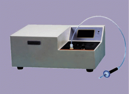

使用顶空分析仪将取样器插入待测包装容器的内部,从包装物顶空采集足够体积的样气。之后,将样气注入气体分析传感器中,间隔一定的测试时间或者等气体分析传感器输出气体浓度值稳定之后记录试验数据。每种气体含量的检测都需要使用不同的气体分析传感器,待测样气经过O2分析传感器与CO2分析传感器后,分别检测出样气中O2与CO2含量。
顶空气体分析仪同时配置了氧气传感器、二氧化碳传感器,可同时测试氧气、二氧化碳的含量,打破了常见的顶空分析仪一次只能检测一种气体的弊端;仪器配备了可滑动式测试头,可适用于任意高度试样的测试;设备提供了一种自动刺破试样装置,通过设置升降台,将试样送至穿刺针处,自动刺破试样,还可以调节试样的上升速度,控制刺破强度,克服了大多数顶空分析仪只能测试软质包装的弊端,节省了定制测试硬质包装所需配套夹具的昂贵费用,同时避免了手工操作刺破试样,提高了测试精度及试样效率;尽可能缩短设备内的管路长度,缩短了试验时间,使设备更加适用于食品、药品等产品生产现场的应用;设备采用了高精密度、高气密性、小体积的气体取样器,以适用于气体体积较小的成品包装内气体成分的测试;取样器内配备了防堵式结构设计,防止奶粉、药品等粉末类样品造成仪器堵塞。

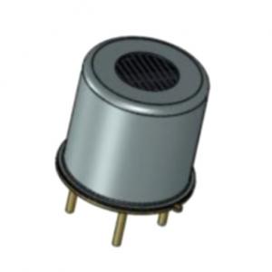

制氧机专用氧化锆氧气传感器
制氧机专用氧化锆氧气传感器SO-E2-960工作原理:
因为在氧化锆电解质中电流的载体是氧离子,所以当电压施加到氧化锆电解槽时,氧气通过氧化锆盘被抽到阳极。如果给电解槽阴极加上一个带孔的盖子,氧气流向阴极的速率就会受到限制。受到这个速率的限制,随着所施加的电压逐渐增加,电解槽内的电流会达到饱和。这个饱和电流被称为极限电流,它与周边环境中的氧气浓度成正比。
制氧机专用氧化锆氧气传感器SO-E2-960应用:
医疗:氧气浓缩器、 恒温箱、制氧机
实验室:惰性气体处理柜(手套式操作箱)、细菌培养箱
食品产业:包装、食品检验、 监控水果成熟过程(储存/运输)
家庭/烹饪:自动化烘焙/烘烤(高温>100℃)
测量技术:固定式/便携式氧气测量仪、 在控制氧含量的情况下进行测量、空气调节和流通
安全技术/监控:防火(氮气增加,例如服务器机房)、温室,酒窖、气体贮藏,精炼厂、潜水、发酵单元
电气工业:惰性气体处理器和柜、 惰性气体焊接监控、 在氮气增加的情况下进行储存(防氧化)、干燥设备、氮气浓缩器、废气测量
制氧机专用氧化锆氧气传感器SO-E2-960氧气传感器的优点:
测量范围广,1%~96%氧气
高精度
多款型号呈线性特征
传感器信号对温度的依赖性小
交叉灵敏度低
使用寿命长
在多数情况下只需进行一次“单点校准”

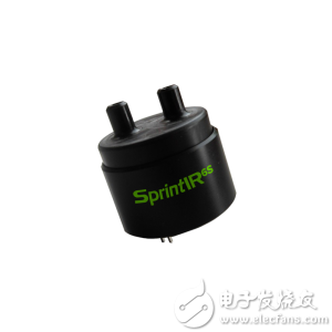

英国GSS 新型超快速二氧化碳传感器/CO2传感器
一、英国GSS 超快速二氧化碳传感器/CO2传感器SprintIR6S描述:
SprintIR6S是我们的新型超快速CO2传感器,用于高速应用,响应速度是任何其他NDIR CO2传感器无法比拟。
SprintIR6S是专门为快速捕获二氧化碳浓度变化的应用需求而设计的,适用于0-100%的CO2浓度测量。 传感器每秒可读取20个读数,比目前的SprintIR传感器响应速度快6倍,成为很快的电池供电的NDIR CO2传感器。
二、英国GSS 超快速二氧化碳传感器/CO2传感器 SprintIR6S主要优点:
•很快的响应速度-比SprintIR系列快6倍
•超快预热时间-初次读数<30秒
•高速感应-每秒20次读数(20Hz)
•低功耗- 35mW
三、英国GSS 超快速二氧化碳传感器/CO2传感器 SprintIR6S测量范围:
•0-5%
•0-20%
•0-100%
四、英国GSS 超快速二氧化碳传感器/CO2传感器 SprintIR6S典型应用:
SprintIR6S专为高速传感要求而设计,并适用于需要捕获快速变化的二氧化碳浓度的应用,如:
•二氧化碳图谱
•健身测试
•代谢评估
•体育科学
•兽医医疗
•肺功能检测仪
