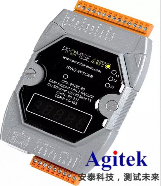

给大家介绍一款可以把功率分析仪接入到CAN总线网络里的神器,WT-can通信适配器:iDAQ-WTCAN。就是下图这个小盒子。有了它,就可以直接将横河的WT5000或WT1800E系列功率分析仪接入到您的CAN系统中,轻松获取需要的功率参数。

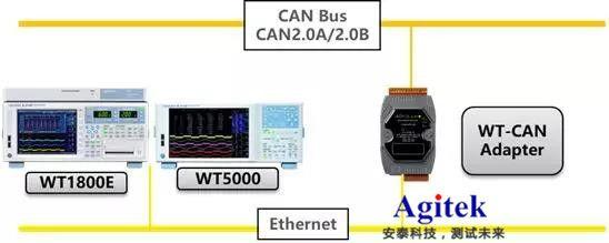

针对越来越多的客户对CAN通信方式的需求,我们委托第三方合作伙伴为横河功率分析仪定制开发了WT-CAN通信适配器。该款适配器通过以太网方式和WT功率分析仪进行通信获取需要的功率参数,再转换成CAN消息发送到CAN网络中,同时还可以通过CAN网络对功率分析仪进行常用设定和控制操作。
图表 1 WT-CAN通信系统解决方案

主要功能和规格:
✦  支持WT5000和WT1800E两款功率分析仪。
✦  支持CAN2.0A/2.0B通信协议。
✦  最多支持约210个功率参数同时传输。
✦  可生成DBC文件,直接将功率参数导出到测试系统(软件)。
✦  最快转换传输周期50ms。
✦  可通过CAN总线远程对功率分析仪进行常用设定和操作。

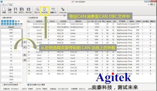

Step 1: 将适配器通过以太网方式连接到PC上,保证二者在同一网段。
Step 2: 打开专用设定软件WT-CAN Setting Tool,输入功率分析仪基本配置和CAN网络基本参数信息。
图表 2 功率分析仪和CAN网络基本参数设置
Step 3: 选择需要发送到CAN总线上的功率参数,并生成DBC文件。
图表 3 选择功率参数并生成DBC文件
Step 4: 将以上设定写入WT-CAN适配器。

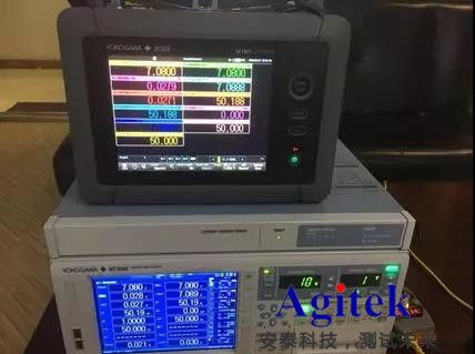

Step 5: 将WT-CAN适配器同时连接到WT功率分析仪的以太网口和系统的CAN通信端口。将生成的DBC文件导入上位系统之后,就可以在CAN网络中接收到需要的功率参数了。
上述步骤只是初次使用时需要的设置,以后如无特殊需求,直接使用即可。
图表4 功率参数通过 CAN 总线传输结果演示
在测试中如果想改变功率分析仪的设置,比如修改电压电流量程,更改数据更新间隔,或者控制积分功能的启停,不再需要进入危险的测试现场在仪器主机上进行操作,工程师只需要在上位机上向CAN网络中发送特定代码就可以对功率分析仪进行设定,不仅安全而且高效。
