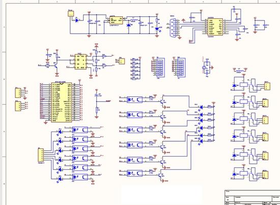

电路原理图如下:

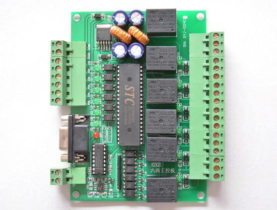

程序功能:    modbus RTU 模式设置读取十六个继电器状态,以及内部保持寄存器的设置读取
硬件测试环境:单片机stc89C52RC十六继电器485接口控制板
通信协议:    晶振:11.0592  波特率:9600  8位数据 1位停止位 偶校验   485通位接口P3.7控制方向端
控制板地址:  修改localAddr(变量)
线圈个数:16个  线圈地址范围:0x0000~0x000F
保持寄存器个数:16个(字节型) 寄存器地址:0x0000~0x000F
功能码简介:
02:读取单个线圈状态
03:读取多个保持寄存器
05:设置单个线圈状态
06:设置单个寄存器值
0F:设置多个线圈
10:设置多个保持寄存器
汇成科技
作者:yang
