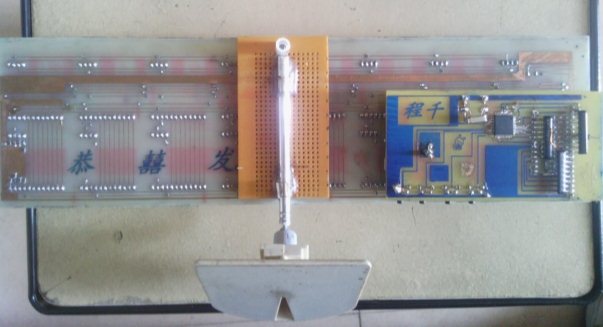

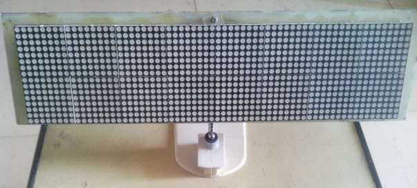

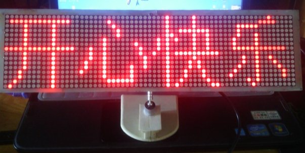

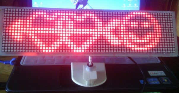

本人做的一个小的设计,毕业设计所用,因为受到有些因素的影响,本电路有些问题所在,不过在软件上面已经更正,如果要使用本电路请注意一定要注意取膜时要注意把取模后的代码的左右部首调换,不然不能实现完整显示。
附录Ⅱ:产品图片

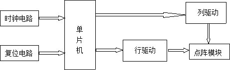

第二章 方案论证与选择2.1 系统硬件方案
大多数的LED显示屏都在户外,所以对硬件的质量要求非常的高。为方便检修和维护硬件电路设计时常常采用模块化的设计方法。硬件的设计采用模块化设计,既要满足模块本身功能又要能够和整个系统兼容。如图2-1所示,根据显示系统的功能特点确定系统硬件由显示屏部分,控制部分,通信系统三部分组成。单片机通过通信部分发送控制指令和显示内容代码,执行显示指令并将显示代码处理后控制显示部分的显示内容和显示方式。
图2-1  系统硬件组成框图

2.1.3 硬件设计方案

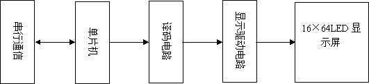

最终方案如图2-2所示,以单片机机作为核心控制器件存储和处理显示内容,用串行通信的方式将显示内容和控制指令传输到单片机系统,单片机根据传输来的内容和指令通过端口译码扩展后驱动16块8×8LED点阵模块构成的16×64的LED点阵显示屏。题目将以此方案为指导思想展开具体的硬件电路设计。

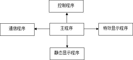

2.2 系统软件方案
软件的设计除了满足设计功能外还必须要满足易读写,方便下载和编译。设计目标和硬件总体结构确定的情况下,软件可以分为主程序,显示子程序,各种特效显示子程序,通信程序三个主要部分组成。具体结构如图2-3所示。
图2-3  软件功能结构框图
