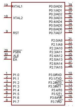

2.1 AT89C51简介
单片机是在一块芯片中集成了CPU、RAM、ROM、定时/计数器和多功能I/O口等计算机所需要的基本部件的大规模集成电路,又称MCU。
其以体积小、功能全、性价比等诸多优点而独具特色,在工业控制、尖端武器、通信设备、家用电器等嵌入式应用领域中独占鳌头。如果说C语言程序设计课程设计的基础课,那么单片机以其系统硬件构架完整、价格低廉、学生能动手等特点,成为工科学生硬件设计基础课。其管脚图如右图所示。
图2.1 AT89C51管脚图

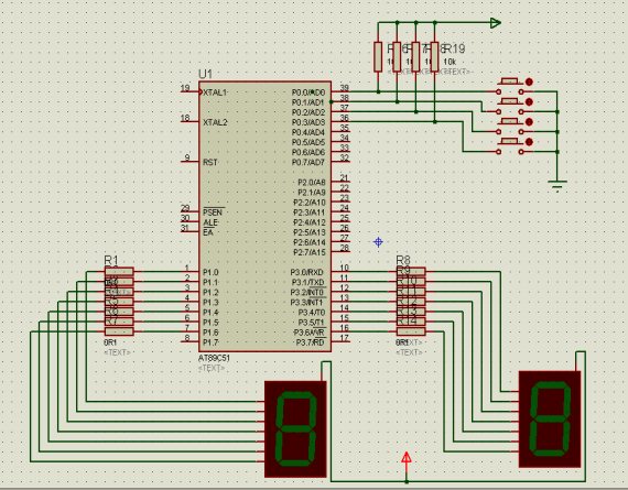

2.3 系统总体方案
因所设计的篮球计分器功能较少,电路结构也相对简单。只有两个部分:开关控制和数码管的显示。P0口接四个开关,分别作为比分+1、+2、+3、-1的控制按键;P1口和P3口分别按静态接口方法接两个数码管来显示比分。
采用数码管静态接法,P3口接数码管个位显示、P1口接数码管十位显示、P0口接四个开关,中间串接上电阻来作分压用,使得其高低电平能够清楚的分开从而可以实现开关上高低电平的跳变,使数码管工作。

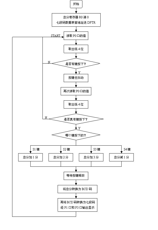

3.2 程序流程图
篮球比赛中,得分可分为1分、2分、3分三种情况,为防止出见加分错误要另设一减分开关。根据这样的设计要求,结合数码管的显示以及51单片机中计数器的工作实现方式、接口应用、中断控制等可设计出程序流程图如下所示:

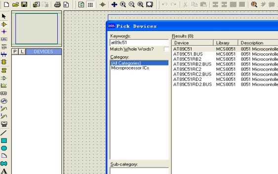

4.2 仿真过程

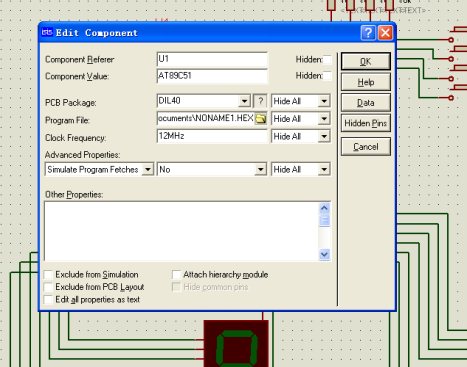

在用Protues进行仿真之前,先要用WAVE软件将我们编写好的汇编程序编译。具体方法是先新建一项目,之后输入编写的程序,输入完成后保存然后执行项目、编译,在目标文件夹内生成编译好的程序文件,其中*.HEX文件就是我们所需要的,在之后电路设计好后用于放入AT89C51中执行其功能。
在生成*.HEX文件后,进入Protues软件,此时软件已自动打开一新建项目。我们可直接在其中构建电路图,点击板面左侧按键P,在弹出的Pick devices对话框中进行元器件的选择,如下图:
图4.1 查找元器件

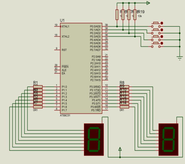

元器件都找到后,先进行排版再按照电路图连接,如连接好后如下图所示:
图4.2仿真电路图
在电路连接好后,双击AT89C51在弹出对话框中选择单片机中要输入的程序,见下图:
图4.3 向AT80C51中加入程序

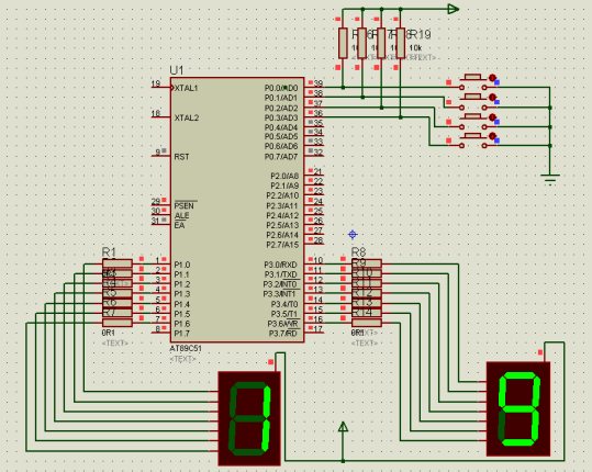

在输入程序后,即可开始进行仿真了,选择执行后点击开关可观察到数码管亮,并能实现加1、加2、加3、减1的功能。
图4.4 仿真结果图
