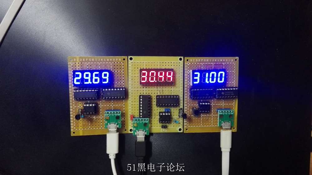

主要亮点:
1.数码管使用74HC595作为段选驱动,为初学者提供了新的思路
次要亮点:
1.使用小巧的STC15F104W单片机
DS18B20的通信要点在于时序的严格对应,相比之下DHT11这一类的单总线通信时序要求更加宽松。
因为DS18B20算是极为常用的学习器件,故不做过多讲解,本次作品不涉及搜索BOM、精度调节等操作,只是单器件读取温度值,数据处理将可以显示的温度值设置为-20℃~80℃。
(事实证明不同器件之间会有差异,读取的值也会不尽相同)
DS18B20数据处理参考普中科技相关例程

设计名称:基于DS18B20的数显温度计
设计者:清河
平台:STC15F104W
硬件部分
数码管显示:位选使用74HC138改为2-4线译码、段选使用74HC595减少IO口使用
使用4位共阴极数码管,显示无符号位
注意:由于STC15系列采用Y5内核,所以有关DS18B20精准延时部分在移植时应首先考虑更换
void delay(unsigned int cnt)//调用该函数进行一段时间的延时
    while(cnt--);

由于中断时的数据读取和处理会占用一部分时间,导致数码管有轻微闪烁感,使用者可以考虑将转换精度调为最低并修改转换等待时间以减少数码管的闪烁感,同时别忘记调一下数据处理函数中对应的精度值。
上述程序仍然臃肿,但由于是普通器件的使用,没有难点,所以也没有进行优化,以完成功能为目的。
