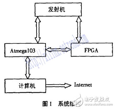

本设计的自动调谐系统是基于FPGA和AVR单片机的,其调谐对象是功率为150kW,发射频率范围为3.9 26.1MHz的短波发射机。系统结构如图1所示:
基于FPGA的短波发射机自动调谐系统

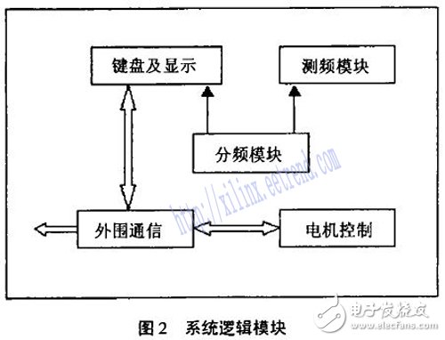

鉴于这些特点,系统拟采用单片机与现场可编程门阵列(FPGA)组合的方式。FPGA主要完成人机界面、测定发射机工作频率及调整元件位置的逻辑设计,单片机则完成上位机通信、元件位置数据采集、存储系统参数等任务。本系统设计中主要完成系统逻辑部分设计。图2所示为系统逻辑结构。
基于FPGA的短波发射机自动调谐系统
系统中的各逻辑模块设计主要用VHDL硬件描述语言完成。
