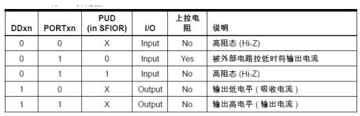

I/O端口介绍:
直接一个图就哦了,因为根本没什么,就是控制寄存器(这里一定要注意,后面的ATmega16的引脚的功能都是控制寄存器来实现引脚或者器件的功能的,说白了,知道了寄存器,会用了寄存器,再来点51的基础,那这些东西真的就没什么了,AVR单片机很简单的)

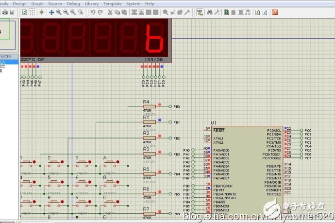

我用的就是IAR和Proteus
好了先给个图,这个是按照手机上的设计的你看了就懂了
ATMEGA16单片机I0端口的使用方法解析
别的就不费话了,一看图不就全明白了
然后就是今天的代码
其实相当的简单,和51的原理一样,然后就是控制引脚的输入输出,高低电平,这里用不到高阻态。
#include“iom16.h”
typedef unsigned char uchar;
typedef unsigned intuint;
__flash uchar skey[16]={10,11,12,13,3,6,9,14,2,5,8,0,1,4,7,15};//这里是根据键盘的设定来设定的,我这里设定的是手机键盘,方便使用
__flash uchar act[4]={0xfe,0xfd,0xfb,0xf7};
ucharconst seg[16]={0x3f,0x06,0x5b,0x4f,0x66,0x6d,0x7d,0x07,0x7f,0x6f,0x77,
0x7c,0x39,0x5e,0x79,0x71};//共阴极数码管
//延时函数
voiddelay_ms(uint k)
uinti,j;
for(i=0;ifor(j=0;j《1140;j++);
//键盘检测函数
uchar key_scan()
uchar i,j,in,ini,inj;
uchar flag=0;
for(i=0;i《4;i++)
PORTB=act[i];
delay_ms(5);//延时消抖
in=PINB;
in=in》》4;
in=in|0xf0;
for(j=0;j《4;j++)
if(act[j]==in)
flag=1;
inj=j;
ini=i;
if(flag==0)
return(16);
return(ini*4+inj);
//main
voidmain()
uchar c,key_value;
DDRA=0XFF;
DDRC=0XFF;
DDRB=0X0F;
PORTA=0X00;
PORTC=0XFF;
PORTB=0XFF;
while(1)
c=key_scan();
if(c!=16)
key_value=skey[c];
PORTA=seg[key_value];
PORTC=0xfe;
delay_ms(1);
