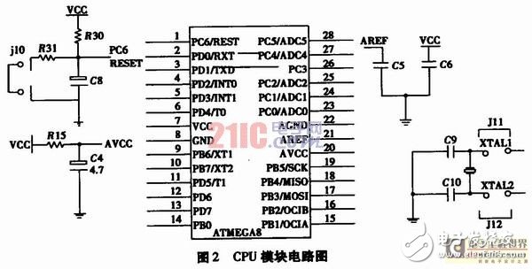

2.1 CPU模块的设计
ATmegs8是ATMEL公司在2002年第一季度推出的一款新型AVR高档单片机。ATmegs8内部集成有丰富的硬件接口电路,2个具有比较模式的预分频器(Separate Prescale)的8位定时/计数器。1个预分频器(Separat Prescale),具有比较和捕获模式的16位定时/计数器,1个具有独立振荡器的异步实时时钟(RTC),3个PWM通道,可实现任意《16位、相位和频率可调的PWM脉宽调制输出,8通道A/D转换(TQFP、MLF封装),6路10位A/D+2路8位A/D,6通道A/D转换(PDIP封装),4路10位A/D+2路8位A/D,1个I2C的串行接口,支持主/从、收发四种工作方式,支持自动总线仲裁,1个可编程的串行USART接口,支持同步、异步以及多机通信自动地址识别,1个支持主/从(Master/Slave)、收/发的SPI同步串行接口,带片内RC振荡器的可编程看门狗定时器,片内模拟比较器。围绕核心芯片所设计的CPU模块如图2所示。
图中的复位电路RESET有二种选择:外部复位,J10必须插上短路块;或PC6作I/O口用,J10拔出短路块。
图中的晶振电路XTAL1和XTAL2分别是片内振荡器的反向放大器的输入、输出端,外接一个晶体振荡器,通过对熔丝位CKOPT编程和设定C9、C10的取值范围(12μm~22 μm)使ATmega8有较宽的工作频率范围(3.O MHz~8.0 MHz)。晶振有两种选择:外接8 MHz无源晶振,(也可外接8 MHz有源晶振,当外接无源晶振不能起振时,用有源晶振就能解决问题,超频也能起振),或用内部RC振荡器。当J11与J12插上短路块时,为用外接无源晶振;当J11与J12不插短路块时,则用ATmega8内部振荡器。
另外,模块还设计有JTAG接口和ISP编程接口(ISP即in-System Programmable)。JTAG接口可以通过下载器将单片机与微型计算机的并行接口连接。ISP编程接口是在线下载或读取芯片内部程序时用的,各引脚的含义如图3所示。其中l脚与ATmega8的PB3连接。4、6、8、lO接地,5脚与ATmega8的PC6连接,7脚与ATmesa8的PB5连接,9脚与ATmega8的PB4连接。

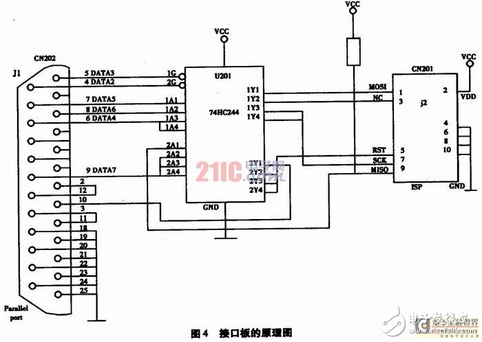

2.2 下载器模块
下载器由接口板和连接电缆组成。接口板的原理图见图4。图中U201是8缓冲器74HC244电路,用作计算机并口和单片机的缓冲隔离。连接器CN202是通用的DB25针插头,与上位机连接,进行通信;其中4、5脚控制U201芯片,在其低电平时允许数据正常传输,高电平时74HC244的输出呈高阻状态;7脚输出数据到单片机;6脚是时钟信号;9脚是输出复位信号;10脚是接收从单片机读出的数据。下载电缆采用10芯扁平电缆,两头压有IDC插头。一端接下载器,另一端接最小系统板上的ISP口JP1。收藏

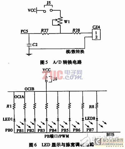

2. 3. 1 A/D转换电路
图5为A/D转换电路,ATmega8内部有一个1O位精度的A/D转换器,其精度是±2LSB,非线性度为O.5 LSB,转换时间为65μs~260μs,PC0~PC3模拟输入通道的转换精度是10位,PC4~PC5模拟输入通道的转换精度是8位,本实验仪使用PC5输入,参考电压Vref采用芯片内部提供的参考电压,在外部用电容C5和C6将引脚接地可以提高ADC部分的抗干扰能力。通过调节W1可以改变输入的电压。CZ4为外部A/D转换接口。
LinkedIn2.3.2 LED显示与脉宽调制电路
为了配合学生基本I/O口设计要求,在实验仪上扩展有LED/LCD显示接口电路和脉宽调制电路,如图6所示。
脉宽调制电路利用ATmega8单片机的一个输出端子OC2,是PB3引脚的第二功能,可以作为比较匹配输出或PWM输出。在实验板上将跳线器J6断开即是PWM的输出。该输出的PWM除了可以直接驱动直流电动机的PWM驱动信号,还可以经过RC平滑滤波用做数字量/模拟量转换。另外,使用PWM驱动,功率半导体器件的功耗大大低于模拟信号驱动。
