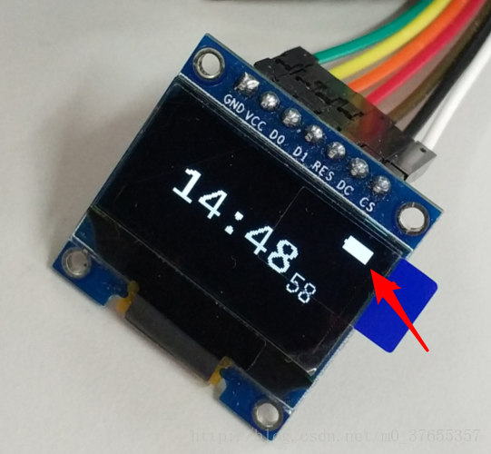

如何采集电源电压大家可能都熟悉,stm32的ADC+DMA能很方便迅速的帮我们采集到自己想要的电压数据。使用DMA进行数据搬运也能很好的减轻CPU的一部分压力。但是这样只是第一步——数据。
用户想看到的有时候并不是数据,他们想要更直观方便的看到自己设备的电量。这就要求我们能在显示屏上通过更直观的方法显示电量。(怎么样,下面这样够直观吧。)
这也是现在嵌入式设备中常用的方法,用一个小电池图标表示,不同的电量里面就是不同的填充度。这样可以很直观的看到设备的剩余电量。
其实说是电量,实际就是用采样来的电压除以总电压,得到一个百分比,然后根据这个百分比显示不同的电池模式,就可以实现不同电量的刷新。一开始看到有人用一个小框框,然后框框里面用一个百分数表示当前的电量百分比,但我觉得那种方法不是很好。还是电池的饱和度更直观一点。

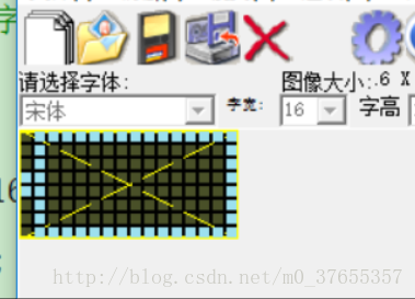

我的OLED屏是128*64分辨率的,我想在右上角显示一个电池小图标,用PCtoLCD2002取模软件进行图片取模。我选取电池规格为8*16的像素,(我不会告诉你上面这些点都是我一点点点上去的。。)
然后在这个电池里面进行填充,每填充一格就取一次模,所以一共可以取14个模型出来,也就是说电池可以14级电量显示。

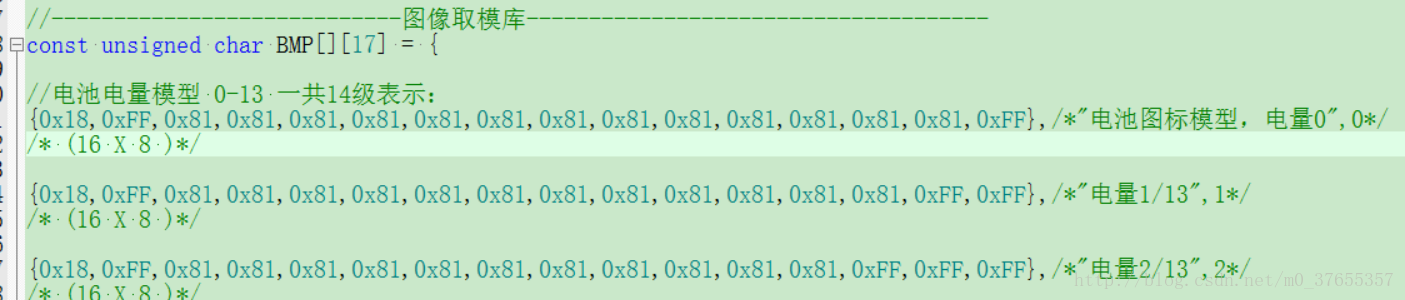

这是取出来的部分模型:
3.3V的电压用14级显示出来,那么每3.3/14 = 0.24V就可以刷新一次电池。
所以我就想了可以这样处理,就是把采集来的电压,先除以0.24,得数的整数部分就是他的级数,
3.3V / 0.24 = 13  级,也就是满电量。
2.8V / 0.24 = 11  级
这个级数正好可以被显示函数使用,显示函数就是根据不同的电量级数显示不同的电池模型的。
