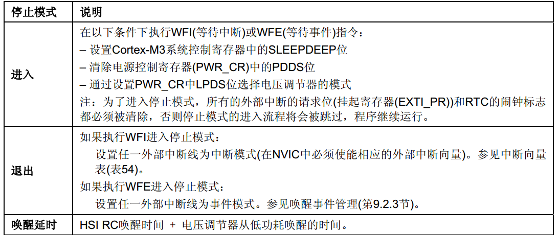

查阅stm32参考手册,可以看到低功耗有以下三种:
我想要的效果是在称上没有放任何东西的时候,如果持续30秒没有放置,立即进入低功耗模式,但是SRAM和寄存器中的数据不要丢失,在这个基础上,功耗尽量小就可以了。
对比上面的模式说明,我需要进入的是停止模式。
停止模式是在Cortex™-M3的深睡眠模式基础上结合了外设的时钟控制机制,在停止模式下电压调节器可运行在正常或低功耗模式。此时在1.8V供电区域的的所有时钟都被停止, PLL、HSI和HSE RC振荡器的功能被禁止, SRAM和寄存器内容被保留下来。
关键的一点是在停止模式下,所有的I/O引脚都保持它们在运行模式时的状态。
确定了进入的是停止模式,那么如何才能进入停止模式呢?
其实这么多操作,ST全都给我们封装在了一个库函数中:void PWR_EnterSTOPMode(uint32_t PWR_Regulator, uint8_t PWR_STOPEntry)
具体内容是:

我们只需要在需要低功耗的时候,调用这个函数就行了。
但是我们要选择自己需要唤醒时的方式——中断WFI(wait for interrupt)  or  事件WFE(wait for event)
这两个有点绕:事件是中断的触发源,开放了对应的中断屏蔽位,则事件可以触发相应的中断。在STM32中,中断与事件不是等价的,一个中断肯定对应一个事件,但一个事件不一定对应一个中断。
比如我想要使用外部按键唤醒停止中的STM32,那么需要把按键引脚映射在了外部中断线上,然后对应的上面配置成中断唤醒方式:
PWR_EnterSTOPMode(PWR_Regulator_LowPower,PWR_STOPEntry_WFI);
在按键的中断函数中配置退出低功耗时的操作即可。

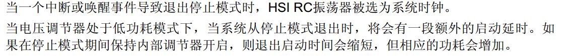

关于退出时的操作,参考手册上说:
HSI时钟是板子上的8M晶振提供的,而我们使用的是72M的时钟,所以还需要重新配置一下时钟:
    //启动并配置stm32
    ErrorStatus HSEStartUpStatus;
   //使能 HSE
   RCC_HSEConfig(RCC_HSE_ON);
   //等待 HSE 准备就绪
   HSEStartUpStatus = RCC_WaitForHSEStartUp();
   if(HSEStartUpStatus == SUCCESS)
         //使能 PLL
         RCC_PLLCmd(ENABLE);
         //等待 PLL 准备就绪
         while(RCC_GetFlagStatus(RCC_FLAG_PLLRDY) == RESET)
         //选择PLL作为系统时钟源
         RCC_SYSCLKConfig(RCC_SYSCLKSource_PLLCLK);
         //等待PLL被选择为系统时钟源
         while(RCC_GetSYSCLKSource() != 0x08)

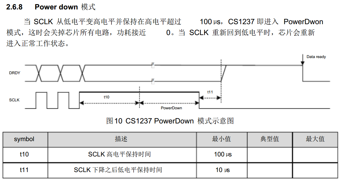

三、CS1237低功耗设计
还是查看芯片手册:
void CS1237_power_down(void)
    SCLK_1;
    CS1237_delay_us(100);
    SCLK_1;
//cs1237重新唤醒,SCLK回到低电平并保持10us
void CS1237_restart(void)
    SCLK_0;
    CS1237_delay_us(20);
